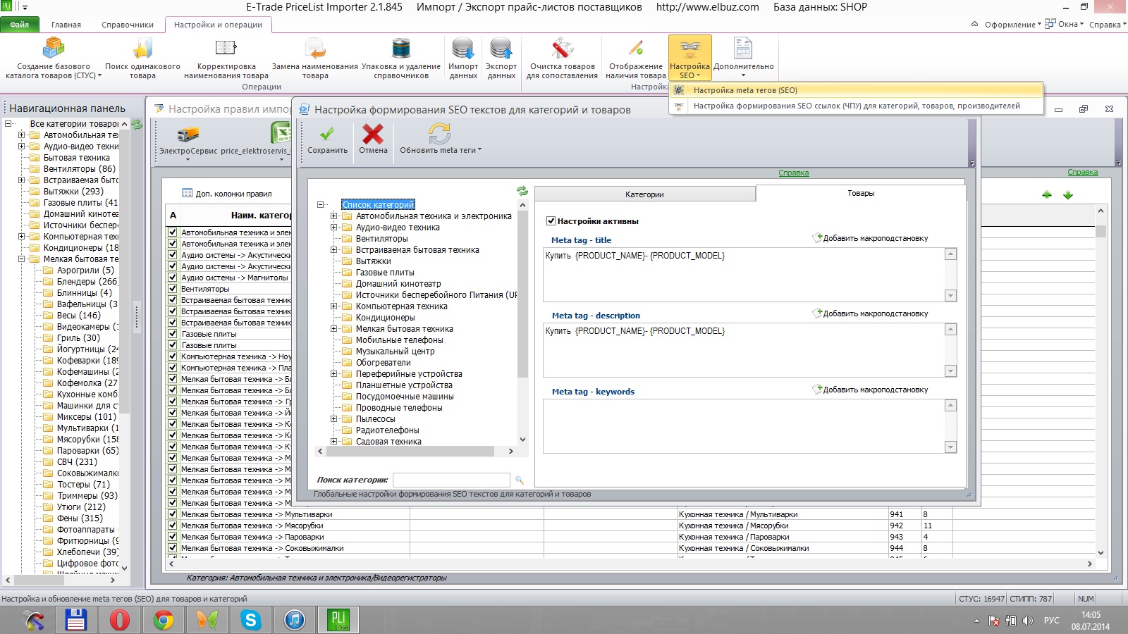

Не заполнились метатеги на товарах. Проделал такое с каждой категорией (товары).

Greka писал(а):Не заполнились метатеги на товарах. Проделал такое с каждой категорией (товары).
Эта настройка SEO из экспорта данных, она применяется во время экспорта.
Мета теги прописываются товарам во время экспорта, это можно посмотреть в файле csv выгрузив шаблон "Выгрузка на сайт в формате E-Trade Series (внеш. модуль)"

Я понимаю, что метатеги проставляются при экспорте, но вот дело в том, что они не проставились во время экспорта.
Где это можно увидеть на основании категории которую вы прикрепили в виде скриншота?
Убедитесь, что глобальные настройки СЕО не активны для всех категорий и товаров.

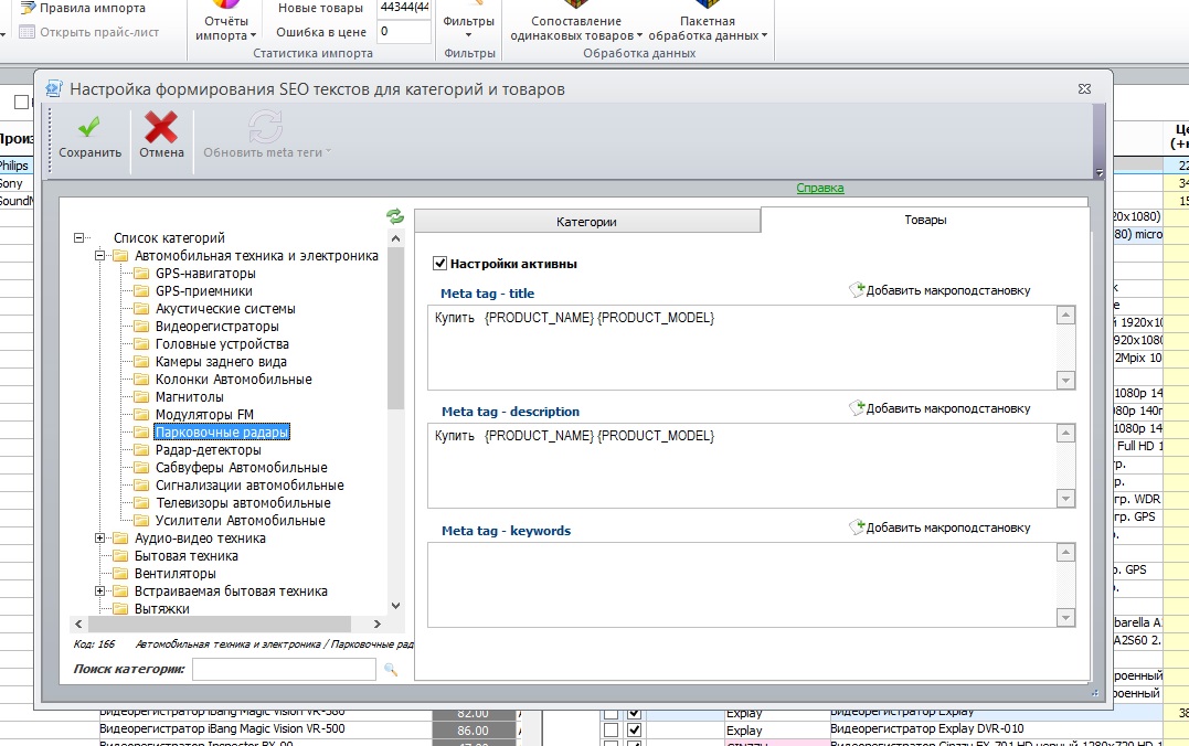

Вот скрин, так я все делал. Может нужно провести повторную пакетную обработку?
Для начало нужно определится какую настройку Вы хотите использовать для формования СЕО, ту которая в экспорте или глобальную. Вторую нужно выключить для всех категорий.
Если та, которая в экспорте, тогда глобальная должны быть выключена, и при формировании csv файла данные попадут в экспорт.
Если глобальную тогда настройки СЕО в экспорте для всех категорий и товаров должны быть деактивированы. И необходимо произвести обновление тегов в глобальной настройке для того, чтобы данные появились в карточке редактирования товара.
Это две разные настройки. Использовать можно только одну, вторая должна быть отключена для всех категорий и товаров.
