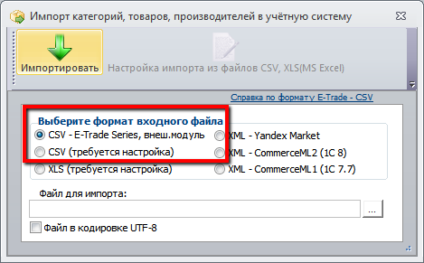

Если вы не собираетесь создавать товары в учётной системе ПЛИ, тогда вы можете воспользоваться импортом в учётную систему в формате СSV:
1. CSV - E-Trade Series, внеш.модуль
2. CSV (требуется настройка)
данные форматы поддерживают синхронизацию.

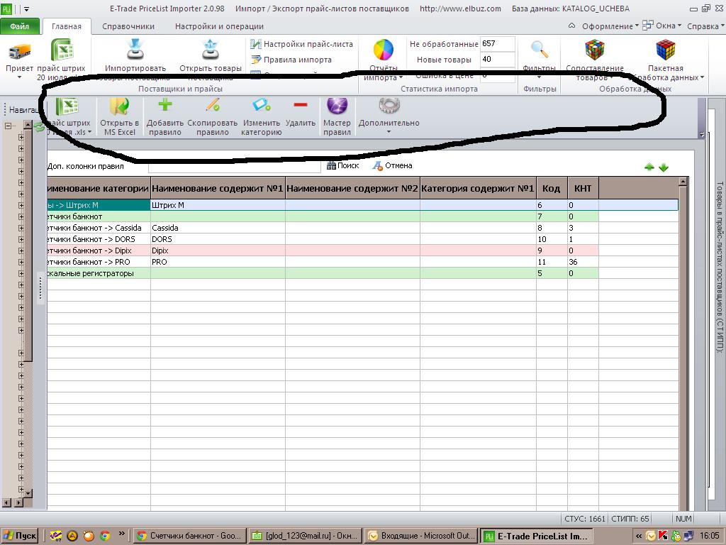

Еще один вопрос, постоянно верхний слой залазиет на окно, и вниз убрать не реально, мышка просто не схватывает часть.
И верхнюю панель убирал, и размер менял, все равно не схватывает, есть идеи?)
- Безымянный.JPG (135.65 КБ) 3914 просмотров
Какое у вас разрешение экрана?
Минимальное разрешение экрана должно быть 1280x800, это написано в минимальных системных требованиях к ПК для работы с ПЛИ.
Попробуйте скрыть панель управления
То же самое, не помогло ни первое, ни второе) Приходится постоянно ребутить программу.
Данная проблема проявляется только с окном правил импорта?
Да

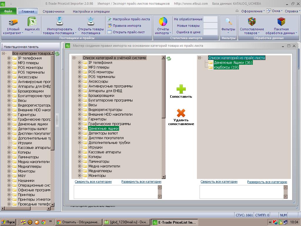

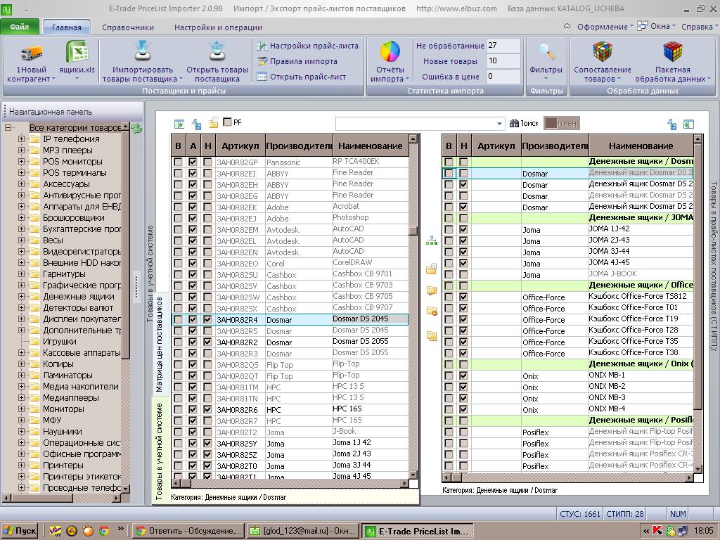

И еще один вопрос, при загрузке самого легкого прайса, после сопоставления в правиле импорта, там все правильно написано:
Денежные Ящики (36)
Кэшбоксы (19)( скрин безымянный)
потом мы импортируем товары поставщика, и у нас открывается (безымянный2)

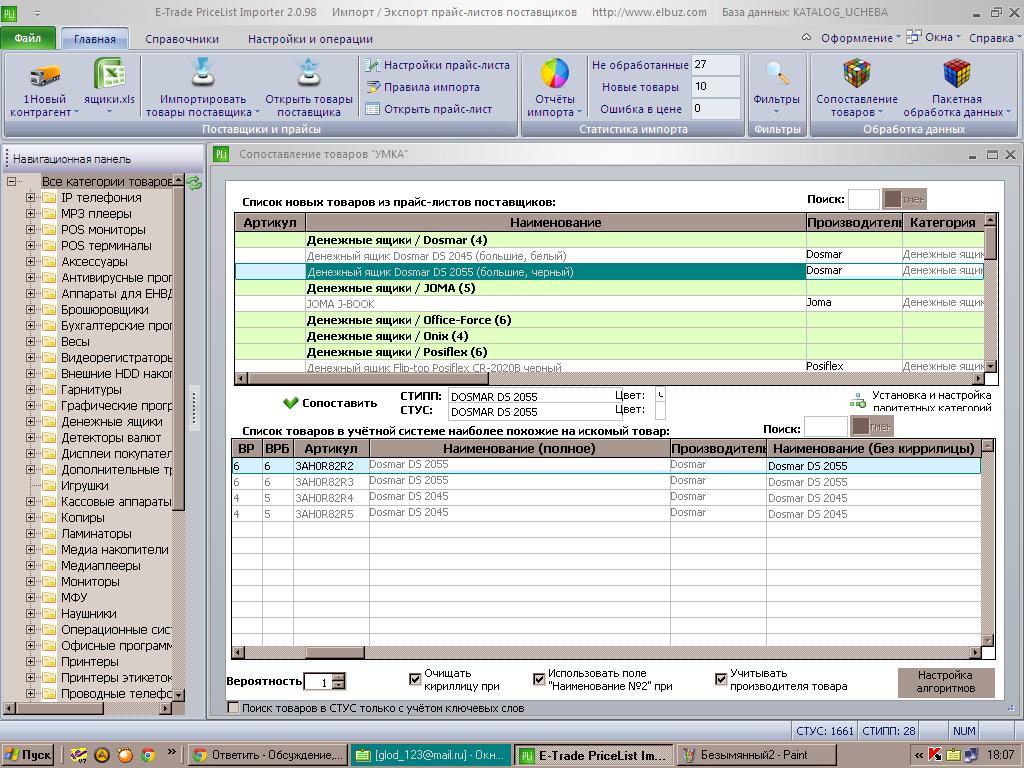

1)Вопрос, мы же сопоставляли 36+19=55 единиц разного товара, а вывелось только 24 единицы. Куда делись остальные? И Денежные ящики и кэшбоксы, в правиле импорта я сопоставлял с категории "денежные ящики"
2) При сопоставлении товаров на сходство тоже высвечиваются не все товары, не все из 24.. ?( Должно быть 55, а так 24)
Денежные Ящики (36)
