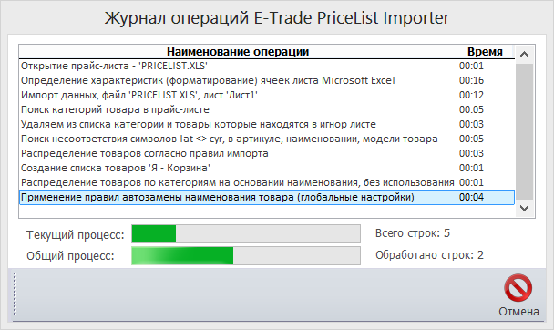

При импорте.

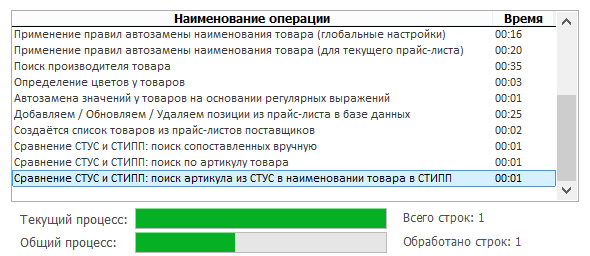

При пакетной обработке. Импорт занял 51мин, 28 сек.
Загрузка на CPU в обоих случаях отсутствует.

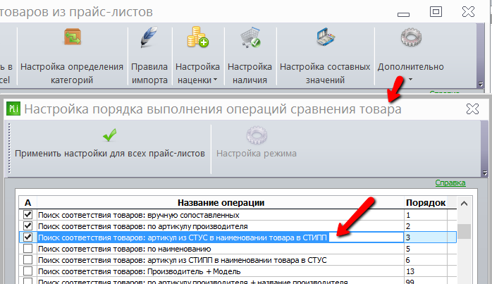

У вас в базе данных активирован режим автоматического сопоставления товаров - Поиск соответствия товаров: артикул из СТУС в наименовании товара в СТИПП
Именно из-за него у вас так долго импортируется прайс-лист. Исходный код программы, для данного вида операции автоматического сопоставления товаров не был переписан и он не использует много поточную обработку данных.

Можете прокомментировать мои скриншоты?
На первом скриншоте импортируются данные из прайс-листа, данная операция не может быть разбита на нескольно частей, поэтому загрузка данных идёт в один поток.
На втором скриншоте идёт пакетная обработка данных, для данной операции внедрён много поточный режим только для обновления цен товаров. Далее идёт операция проставления наличия товара, которая пока не оптимизирована под много поточность.
Кстати, на обоих скриншотах видно что процессор вообще "спит", на первом скриншоте видна нагрузка 2%, на втором 0%, по какой причине так происходит у вас не понятно. Если у вас 4х ядерный процессор, тогда должно использоваться как минимум 1ядро и нагрузка должна быть ~20-25%.
И почему открытие прайса у вас занимает 5минут, это вообще очень очень долго. Мы можем проверить у себя импорт данного прайса, на этой БД, если необходимо.
