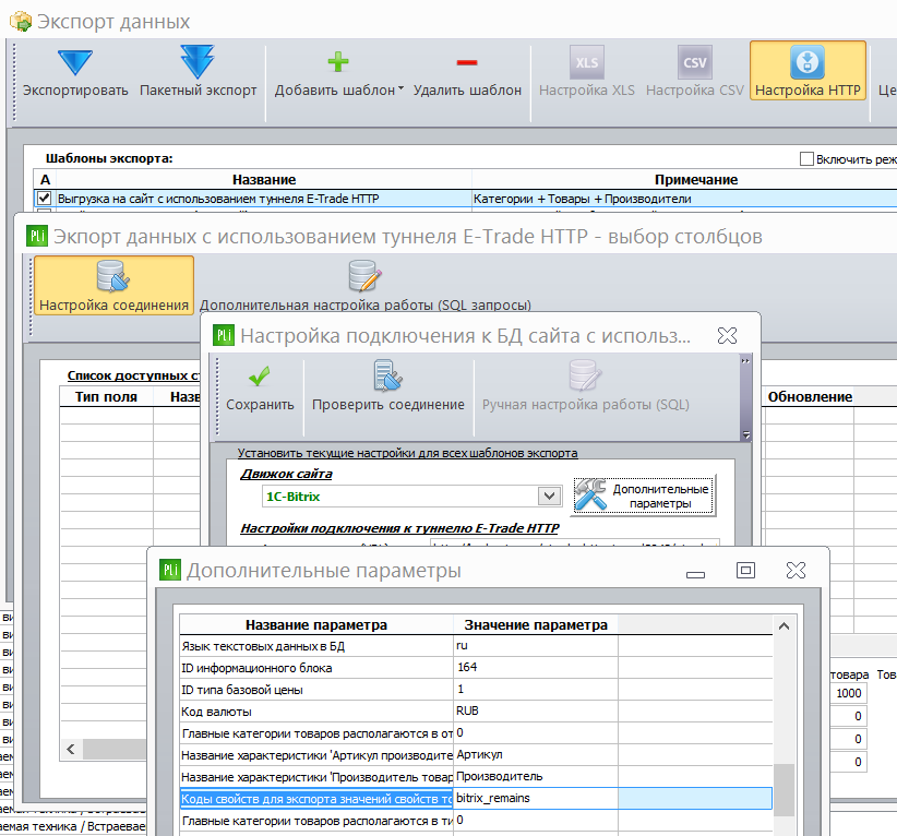

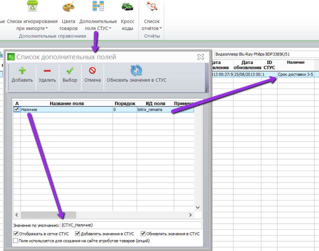

Попробуйте добавить в учётной системе дополнительный столбец "Цена себестоимость", при этом в поле "ИД" прописать идентификатор "ZAKUP_PRICE_TOV", это поле по умолчанию только для чтения, для активации редактиварония ИД поля нужно нажать двойной клик мышки и изменить на ваше название. Затем в поле "Значение по умолчанию" прописать макроподстановку {СТУС_Цена_себестоимость}, для копирования в
него значения цены себестоимости из основного поля "Цена себестоимость" из учётной системы, затем нажать кнопку "Обновить значения"

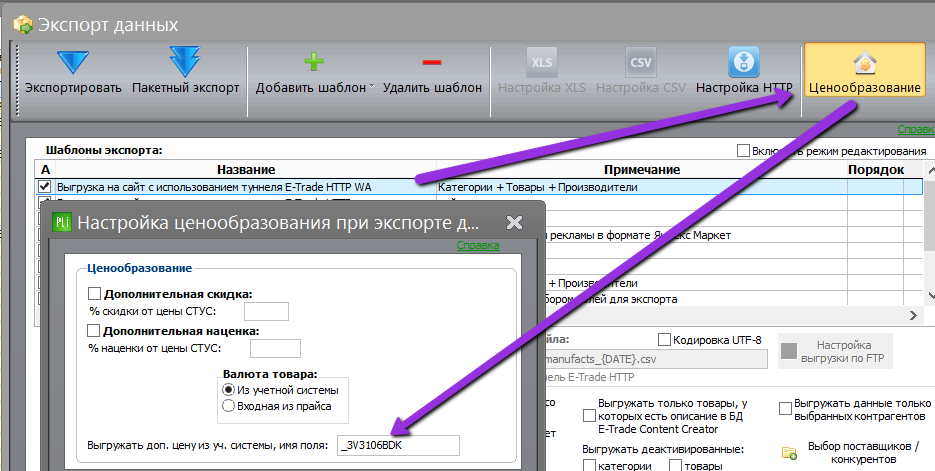

Скажите, как можно выгрузить свой тип цены вместо базового? создал доп. тип цены и именно его надо грузить в битрикс в поле цена( не свойство)...
Вы создали доп. колонку с ценой в СТУС?

Да, доп. цена заведена и считает по формуле. АЙДИ цены _3V3106BDK
Айди цены на сайте 27
Вы можете указать для шаблона экспорта выгружать доп. цену, вместо обычной цены
