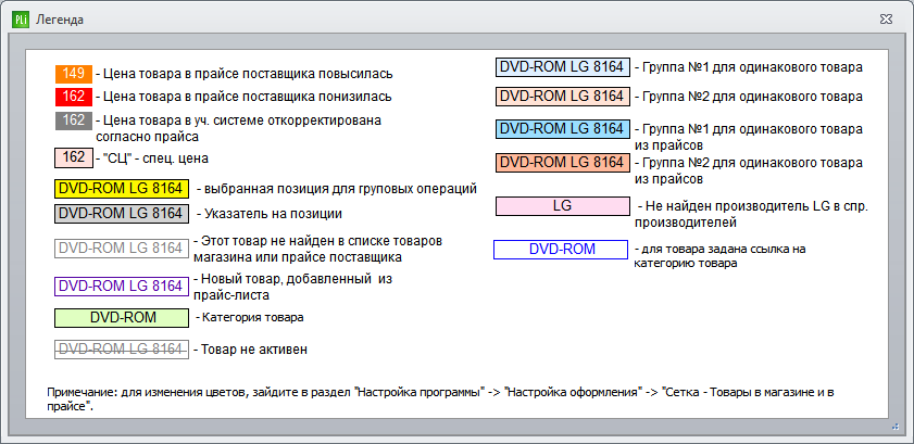

Товары выделяются красным, синим цветом при сопоставлении и вообще, что это значит и что значит если цвет просто белый?

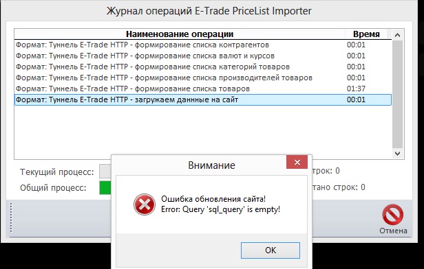

Выскочила вот такая ошибка при экспорте.
Она подробно описана в документации,там же методы ее устранения .
Greka писал(а):Товары выделяются красным, синим цветом при сопоставлении и вообще, что это значит и что значит если цвет просто белый?
Главное окно программы-Справка-Легенда

Все сделал как говорилось в руководстве на счет ошибки, все равно выскакивает. Все файлы увеличили до максимума.

Когда по частям загружаю, загружается, только та часть, которую загружаю, все остальное удаляется, как сделать, что бы все добавлялось просто?
Greka писал(а):Когда по частям загружаю, загружается, только та часть, которую загружаю, все остальное удаляется, как сделать, что бы все добавлялось просто?
Значит сухосин не выключил хостинг Вам.
Выгружать по частям нет возможности, при экспорте через Туннель одет отправка всего каталога, который настроен для выгрузки.
Настройте хостинг.

"Значит сухосин не выключил хостинг Вам. " - Поясните подробнее эту фразу.
Вам нужно настроить или отключить сухосин на сайте, который блокирует передачу данных. Выше Вам давалась инструкция по этому поводу.
