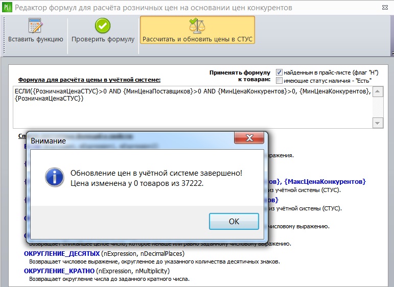

Есть прайс 1 с оптовой ценой + настройки наценки на него. Также есть прайс 2 с РРЦ, без оптовой цены. Если в доп. настройках прайса 2 ставлю галочку "принудительно брать цены с этого прайс листа", то розница идет правильно (с прайса 2), а оптовая цена (с прайса 1) переписывается на 0. Подскажите выход с данной ситуации. Как получить опт с прайса 1 а розницу с прайса 2?..
Sancho.smadshop
Сообщения: 253
Помогите с формулой цены конкурентов. Чтобы при любой розничной цене СТУС, цена переписывалась с розницы конкурента (в моем случае РРЦ)...
Ixenon
Сообщения: 743
Sancho.smadshop писал(а):Помогите с формулой цены конкурентов. Чтобы при любой розничной цене СТУС, цена переписывалась с розницы конкурента (в моем случае РРЦ)...
Т.е. например к одному товару СТУС, привязан один товар поставщика и один товар конкурента, и нужно чтобы после пакетной обработки у этого товара в СТУС цена была как у конкурента или что?
Sancho.smadshop
Сообщения: 253
Ixenon писал(а):Т.е. например к одному товару СТУС, привязан один товар поставщика и один товар конкурента, и нужно чтобы после пакетной обработки у этого товара в СТУС цена была как у конкурента или что?
Думаю что да.
Ixenon
Сообщения: 743
ЕСЛИ({РозничнаяЦенаСТУС}>0 AND {МинЦенаПоставщиков}>0 AND {МинЦенаКонкурентов}>0, {МинЦенаКонкурентов}, {РозничнаяЦенаСТУС})
Sancho.smadshop
Сообщения: 253
Если цена в стус больше 0 и меньше цены конкурентов, то брать цены конкурентов. Получается что только так я смогу решить вопрос с РРЦ.
