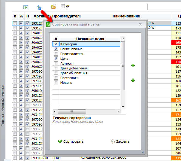

Вы можете попробовать изменить сортировку товаров заданную по умолчанию в сетке СТУС, например выбрать поле "Дата добавления" и разместить его в самом вверху списка.
digi
Сообщения: 90
Зарегистрирован: 29 июн 2011 11:41
Спасибо!

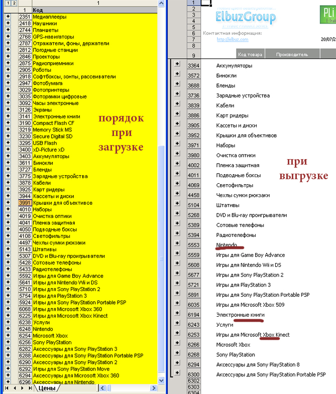

Подскажите, по какому принципу сортируются категории при выгрузки СТУС в файл xls?
Как сделать так, чтобы они выгружались в том же порядке, в каком были загружены?
Для главных категорий необходимо проставить желаемый порядок сортировки.
digi
Сообщения: 90
Но у нас уже стоит порядок сортировки 0
По-этому она и не происходит.
Вам нужно проставить порядок сортировки от 1 до ... (кол-во категорий)
digi
Сообщения: 90
Извините, непонятно. Объясните, пожалуйста, подробнее, как и что прописывать.
В руководстве пользователя сказано только "Используется для сортировки категорий, так же эта информация может быть передана на сайт для сортировки категорий на сайте."
Порядок сортировки, который вы укажите для категорий будет отображен в экспортных файлах.
Телевизоры порядок сортировки 3
Аудио Видео порядок сортировки 1
Миксеры порядок сортировки 2
В экспортном файле будет так:
Аудио Видео
Миксеры
Телевизоры
digi
Сообщения: 90
Большое спасибо!
