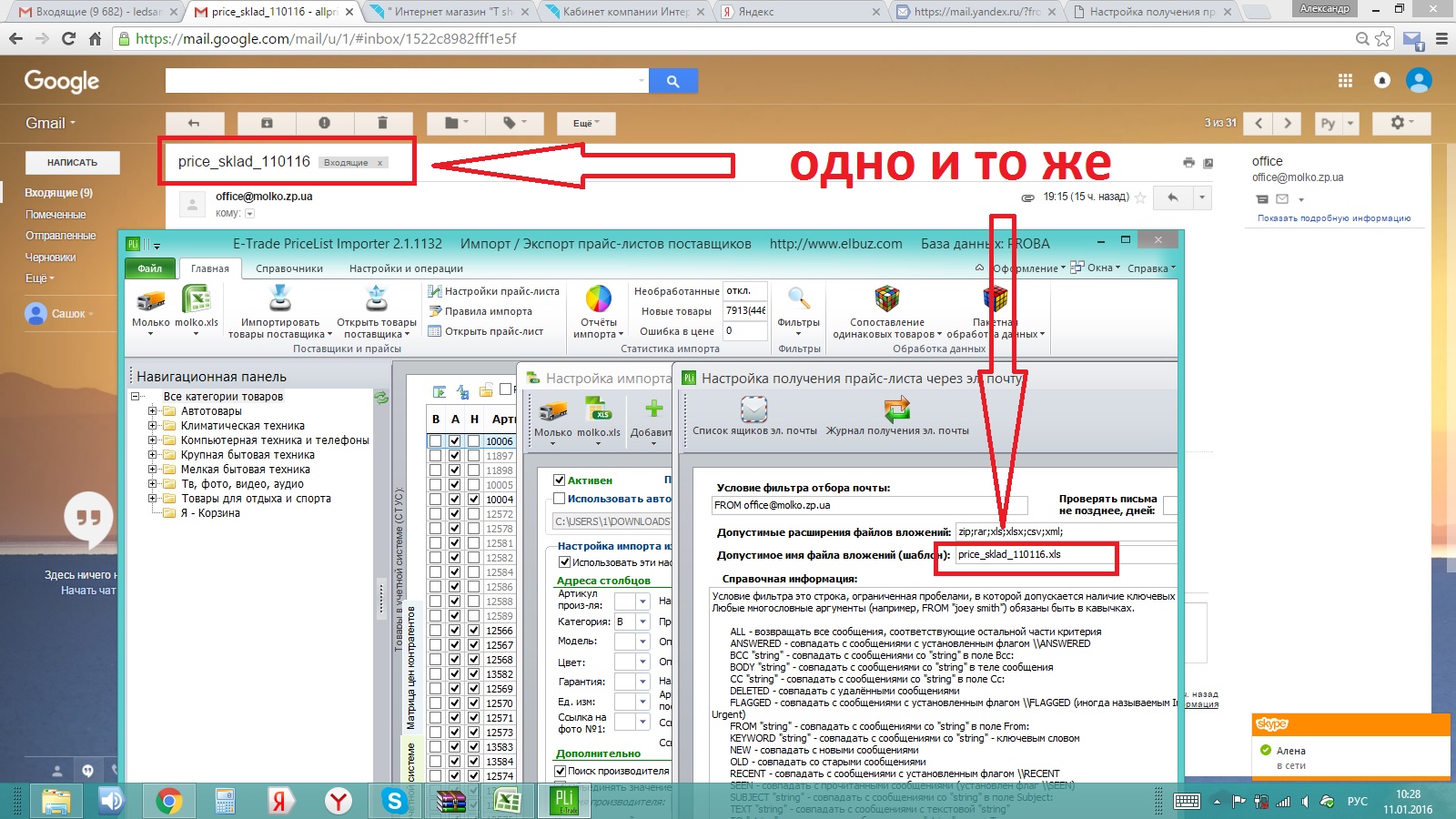

Проверьте "допустимое имя файла вложений (шаблон)" в настройках получения прайс листа с почты.
shuriban29
Сообщения: 61

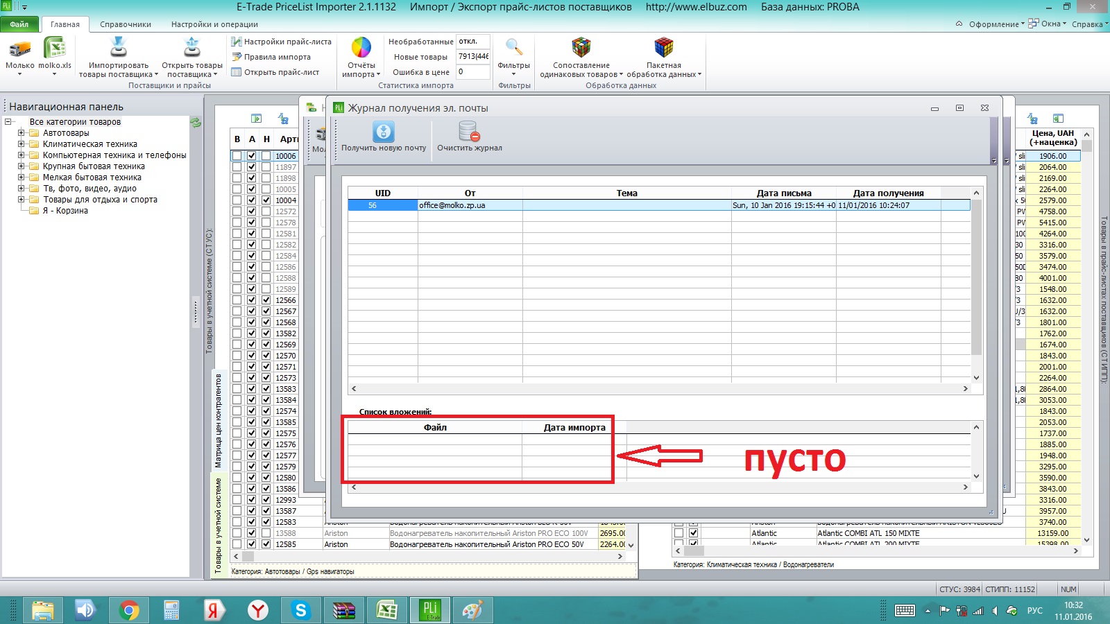

даже при копировании имени файла вложения с почты вложение все равно не появляется

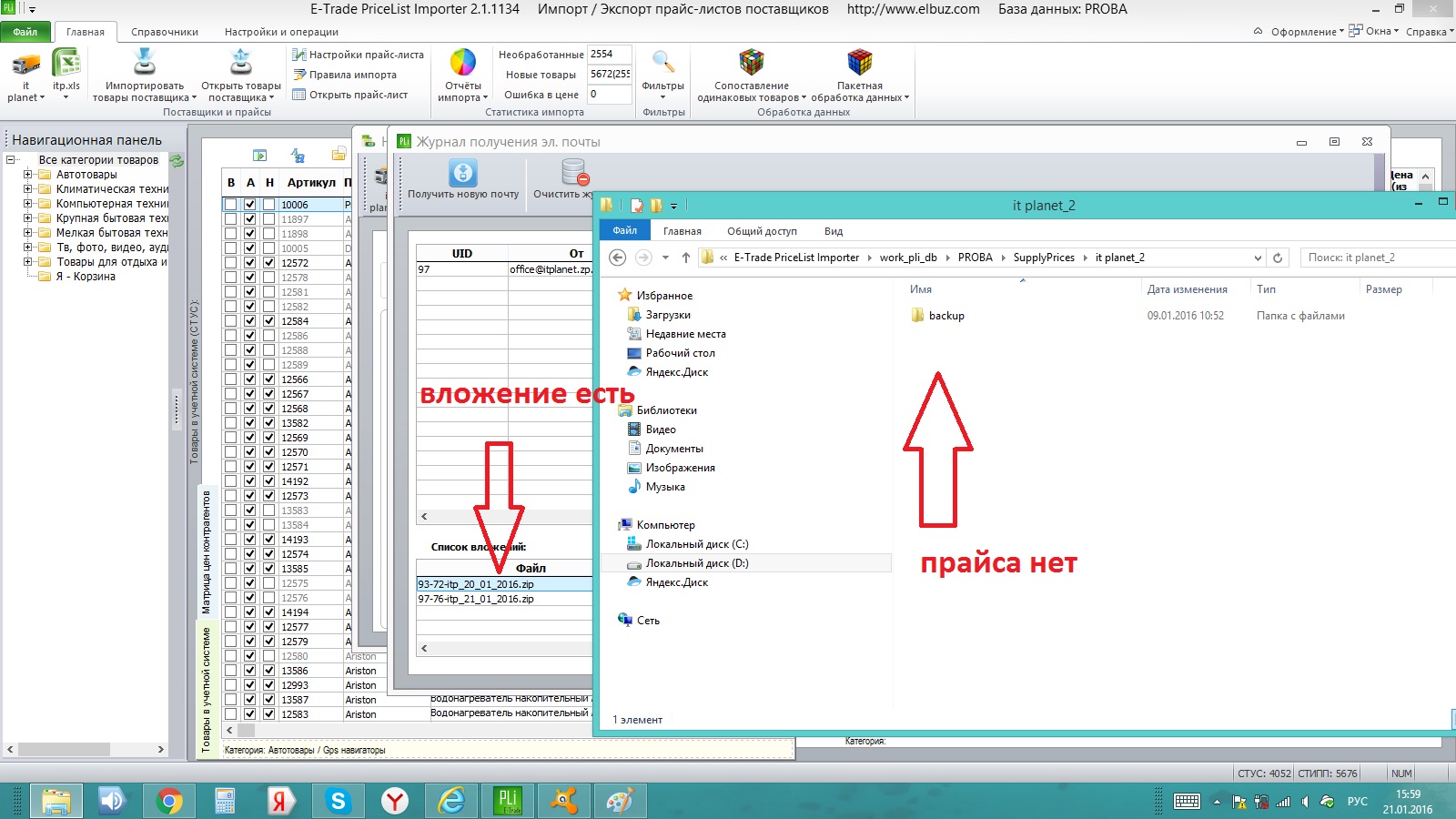

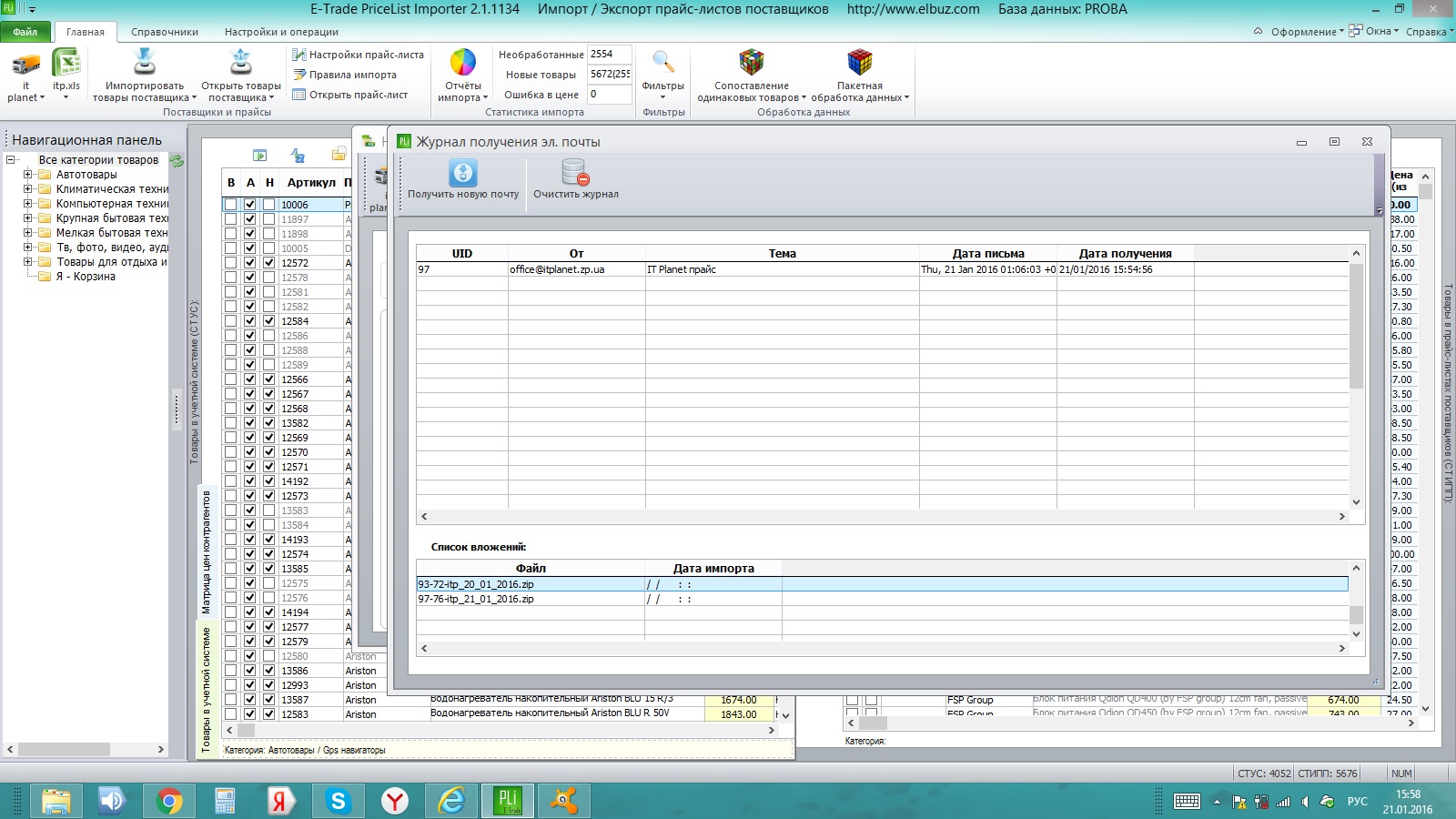

Еще остался вопрос по zip файлам. Настроил получения писем с zip вложением , письмо получаю,вложение есть,но в папке,где должен лежать прайс пусто,т.е. возможно вложение не распаковывается.В чем может быть дело?
