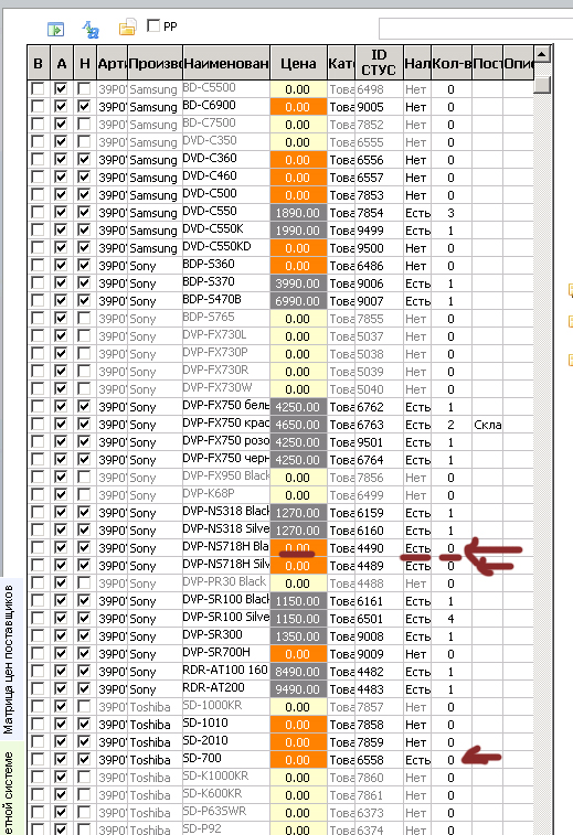

Скажите, почему при обновлении наличия и цен при количестве 0 программа пишет, что товар есть в наличии?
Возможно так настроен какой-то из поставщиков.
Проверьте настройки для данного поставщика.
Проимпортируйте еще раз прайс-лист и сделайте пакетную обработку данных.

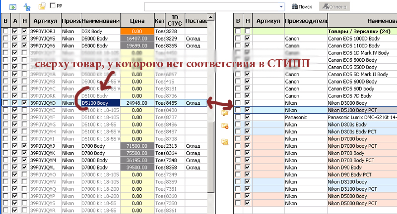

Спасибо. Скажите, возможно ли сделать так, чтобы при выгрузке программа не сортировала товары, а сохраняла сортировку стус?
Например, существуют 2 фотоаппарата с одинаковым названием, но разной гарантией. В системе товары отсортированы по артикулу. Но при экспорте программа меняет фотоаппараты местами и сортирует непонятным образом: где-то по наличию, где-то по артикулу.
О какой выгрузке идёт речь, какой формат экспорта?

Извините, неправильно написали вопрос. Когда программа обновит цены и наличие, то она сортирует СТУС: из 2-х одинаковых товаров с разной гарантией снизу окажется тот, у которого есть соответствие с товаром СТИПП. Можно ли сделать так, чтобы товары в СТУС не сортировались, а оставались таким же списком, каким изначально были загружены.
