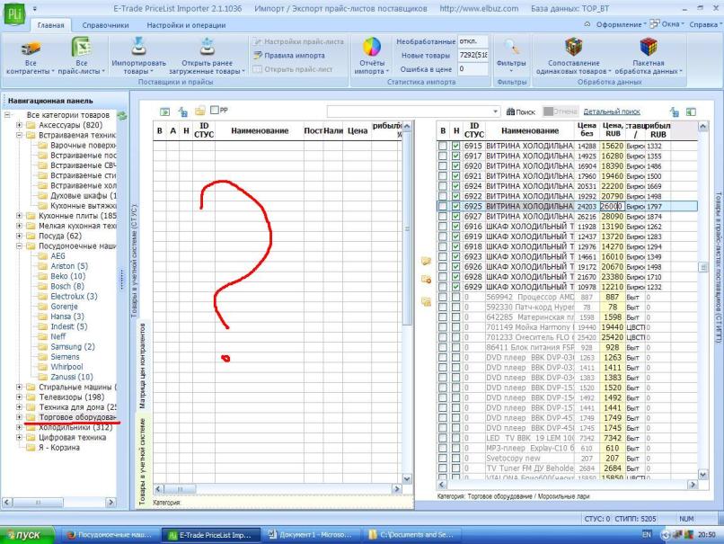

Пробовал повторить операцию в открытой категории ничего не меняется. Если выбрать другую категорию, то там левое окно пустое и при попытке отметить товары выходить ошибка.
- Ошибка.JPG (82.7 КБ) 4625 просмотров
Похоже БД повреждена, попробуйте сделать сжатие или восстановите резервную копию БД.

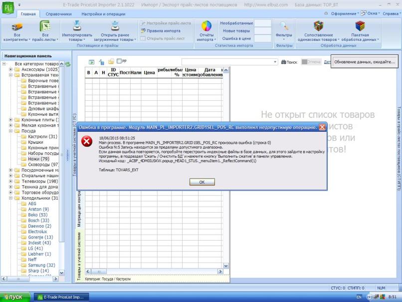

Проблемы с исчезновением товаров из СТУС к сожалению продолжаются.
Например, после добавления товара в ручном режиме товаров из СТИПП в СТУС в какой-либо категории, в других категориях товары перестают отображаться (скан 1).
Еще проблема: сегодня обратил внимание, что во всех категориях в СТИПП стали попадать товары из корзины (скан 2).

Поддерживаю, аналогичная проблема.nido писал(а):Здравствуйте.
У Вас ведь стоит фильтр в навигационной панели на определенную категорию.nido писал(а):Например, после добавления товара в ручном режиме товаров из СТИПП в СТУС в какой-либо категории, в других категориях товары перестают отображаться (скан 1).
Товары находящиеся в категории Я корзина - это необработанные товары, те, которые не попали ни под оно правило импорта. Проверьте корректность правил импорта.nido писал(а):Еще проблема: сегодня обратил внимание, что во всех категориях в СТИПП стали попадать товары из корзины (скан 2).
Дело в другом, я открываю категорию "телевизоры" и вмести с телевизорам поставщиков, в СТИПП отображаются все товары из Я-корзина, открываю "Холодильники" и вместе с холодильниками поставщиков в СТИПП отображаются все товары из Я-корзина, и так во всех категориях.
Раньше такого не было, это появилось где-то пару дней назад. В правилах импорта последней раз вносил изменения месяца 3 назад.
Я-корзина будет отображена всегда при выборе любой категории в навигационной панели. Если Вам эта категория не нужна, отключите ее отображение в настройках импорта прайс-листов для каждого прайс-листа.

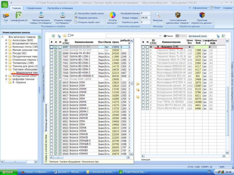

Обновился до версии , появился примерно такой же глюк.
Сделал импорт прайс листа, открываю умку, весь товар привязан к одной категории (даже корзина)
в СТИППЕ такая же картина.
несколько раз перезашел в ПЛИ и поделал импорт прайсов, глюк исчез на 3-ий раз.
