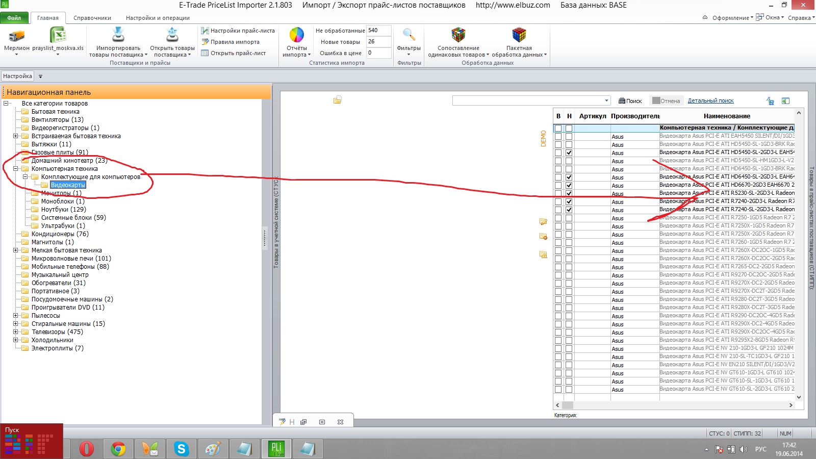

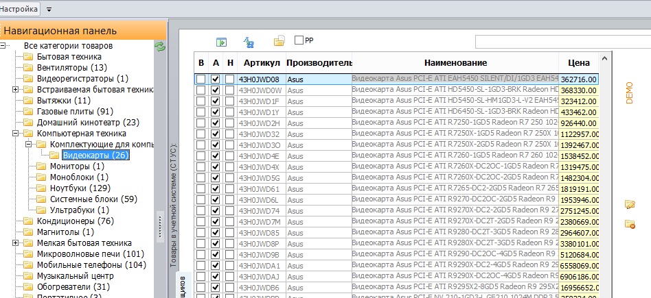

У меня почему-то все в полном порядке. Вот скрин.
Очередной скрин.jpg (368.41 КБ) 3882 просмотра
До порядка в Вашей БД осталось немного.
1) Настроить Туннель, чтобы интеграция происходила без ошибок.
2) Разнести товары по соответствующим категориям.
3) На скрине который мы представили- список товаров в учетной системе (СТУС). На Вашем список товаров из прайс-листов поставщиков (СТИПП).
Ждем от Вас БД, которая бы готова была для экспорта.

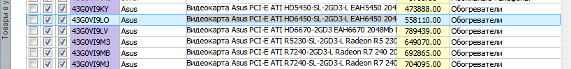

Так. С базой данных:
1. Все сделано;
2. Внесена категория "Комплектующие для " в категорию "Компьютерная техника";
3. Список товаров из прайс листа поставщика, еще раз импортировать его оттуда.

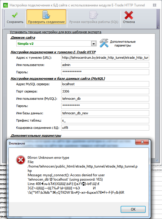

Теперь с самим модулем:
1. Имя пользователя MySQL: tehnocen_db
2. Имя базы данных: tehnocen_db_new
3. Пароль пользователя: doberman.
Вроде все написал.

Видео карты как были в обогревателях, так и остались.
Но наверно, Вас это устраивает. Хозяин-барин.

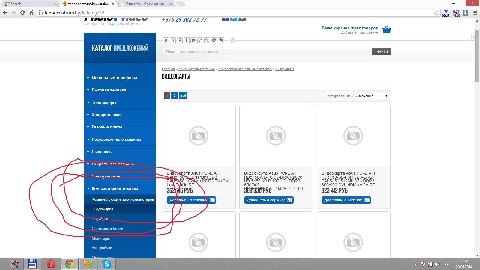

Не знаю, где вы там и что смотрите, но объясните тогда одну простую вещь. На сайте все стало именно так как я делал после вашего экспорта. Видеокарты в компьютерной технике, а в обогревателях все пусто.Вот скрин.

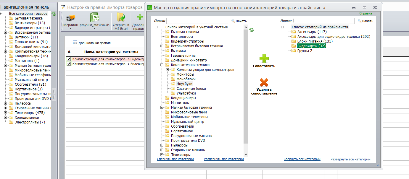

Greka
Сообщения: 112
Зарегистрирован: 16 апр 2014 14:02
При сопоставлении категорий в списке категорий прайса показывается лишь несколько категорий, связано ли это с тем, что стоит демо версия? Я уже писал этот вопрос, но конкретного ответа не дождался. Высылаю скрин.
