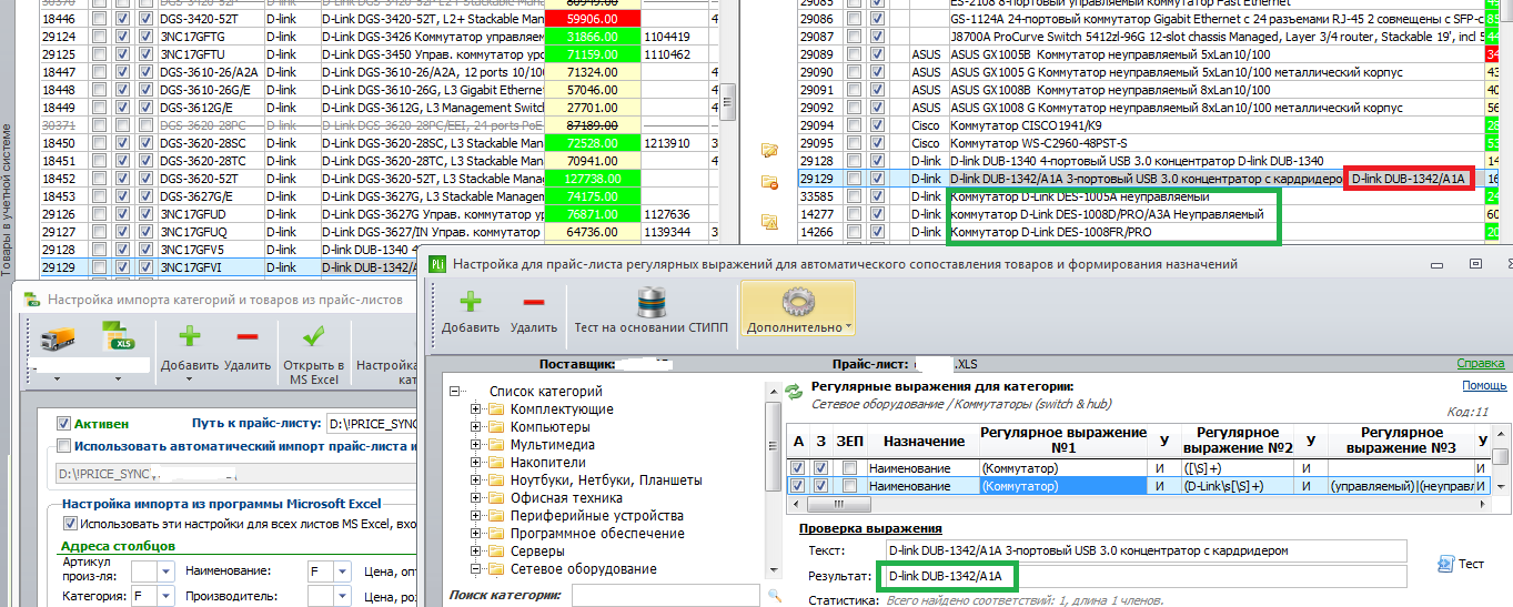

У меня ничего не изменилось ((
Как видно:
1) Тест показывает желаемый результат - ОК
2) А при импорте в СТИПП получаем РВ1*2
PS СТИПП предварительно очищал через "настройки и операции"

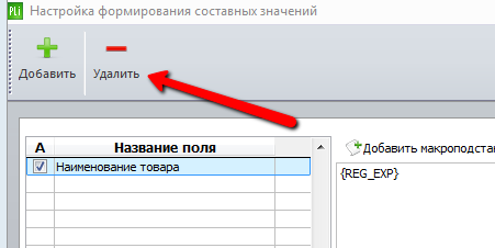

Попробуйте удалить это условие
sveekey
Сообщения: 129
Да, действительно помогло...

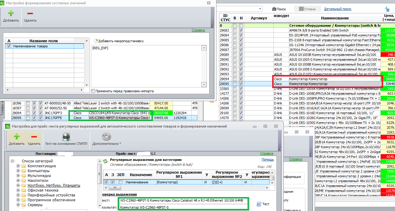

Настраиваем дальше, добавляем еще одно условие:
Часть обработалась как задумано, а часть получила ненужный "хвост" (прокрутите картинку вправо), хотя тест показал то, что нужно...
PS Справа в настройках РВ установлен фильтр по производителю, т.е. для dlinka работает только второе РВ в списке
Ixenon
Сообщения: 743
Получилось, что первое регулярное выражение не сработало, и вернулась вся исходная строка целиком. Но в случае несрабатывания должна возвращаться пустая строка для любого регулярного выражения с первого по пятое.
