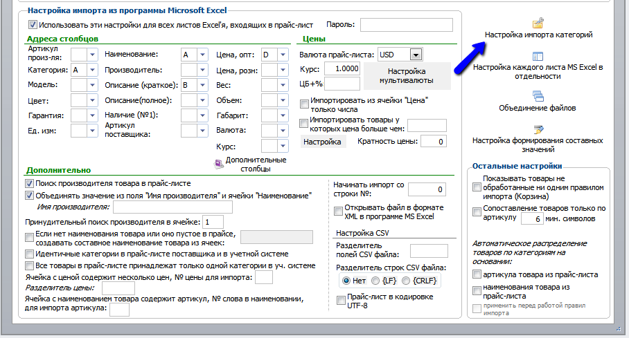

В начале темы мы привели пример настроек для Вашего прайс-листа.
Нет необходимости настраивать каждый лист в отдельности, так как структура листов одинаковая.

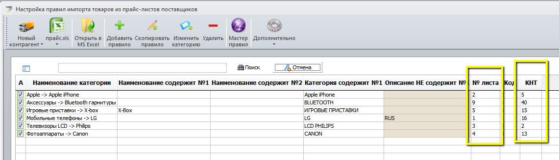

Вот пример разбит по листам в правилах импорта:

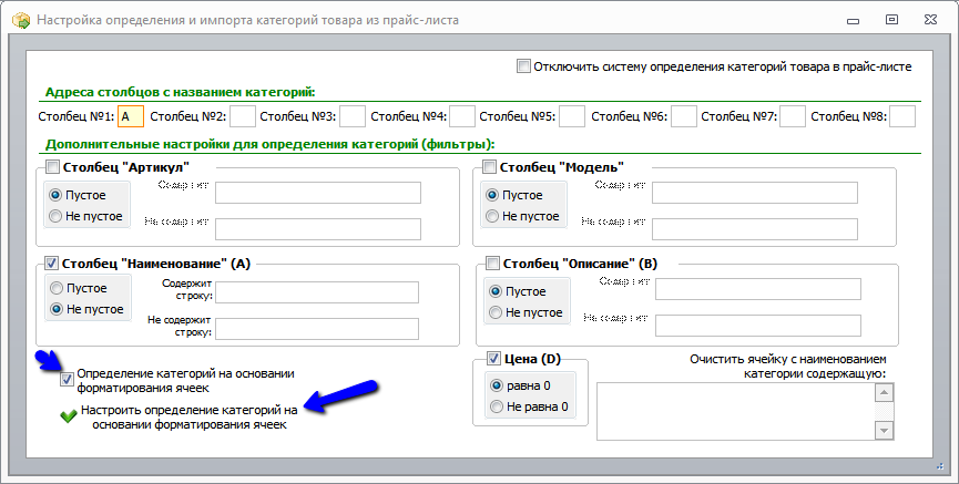

Выключить необходимо импорт цен больше 0. Чтобы в программу попали товары с 0 ценами.

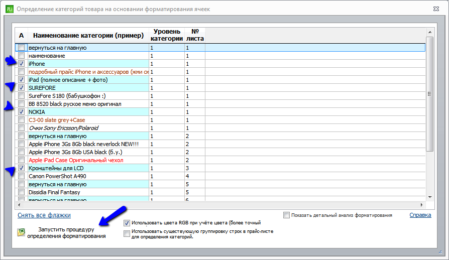

Включите определение категории по форматированию
Правила импорта выглядят таким образом. После импорта заполнится поле КНТ. Тем самым видно сколько товаров попадет под данное правило импорта.

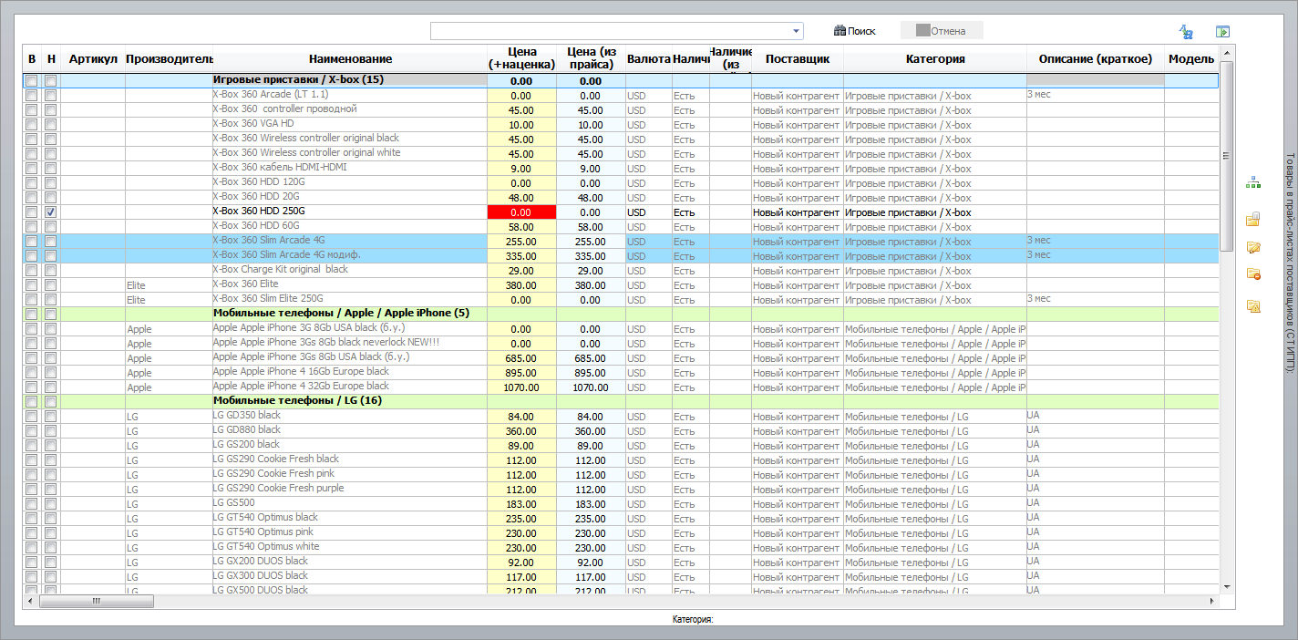

Результат импорта

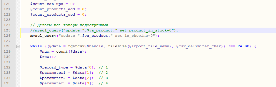

На данный момент модуль для ViartShop по умолчанию работает в режиме "Склад" (product_in_stock), т.е. алгоритм работы модуля "Вариант №2".
Для активации режима "Активен" (is_showing) необходимо в модуле закоментировать строку:
mysql_query("update ".$va_product." set product_in_stock=0");
и раскоментировать строку:
mysql_query("update ".$va_product." set is_showing=0");
