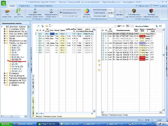

И еще не исправлена проблема у которой писал раньше, повторю суть.
Выбираем какую-либо категорию (скрин 1).

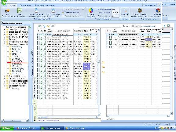

Далее отмечаем все товары, в данной категории и создаем ссылку на другие категории (скрин 3).

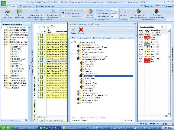

После этого в левом окне появляется усеченный список товаров (скрин 4), который никак не могу привести в нормальный вид.

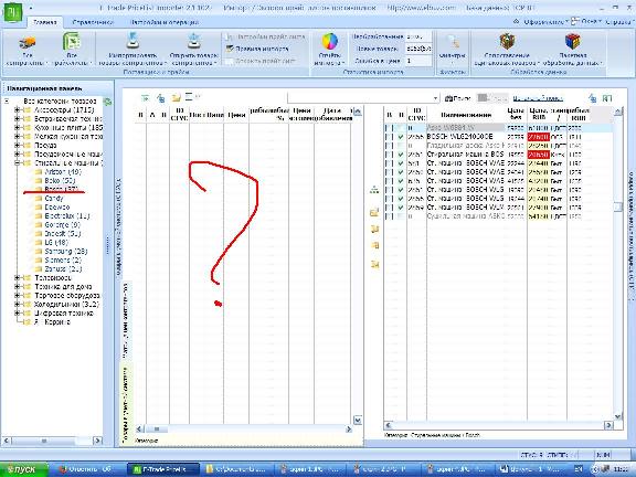

При переходе в любою другую категорию, товары в левом окне вообще не отображаются (скрин 5) и это лечится только перезапуском программы.
Может я что-то не так делаю?

- скрин 1.JPG (66.27 КБ) 4206 просмотров
- скрин 3.JPG (62.98 КБ) 4206 просмотров
- скрин 4.JPG (57.14 КБ) 4206 просмотров
- скрин 5.JPG (52.93 КБ) 4206 просмотров
1. Это связано с новой возможностью быстрой загрузки каталога. Для открытия товаров поставщика нужно нажимать соответствующую кнопку.
2. Это проблема нерешаема!

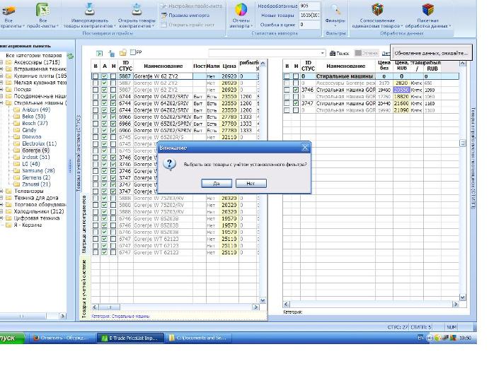

По второму вопросу: если это проблема нерешаема из-за изменений в фильтре (скрин 2), то у меня вопрос в их целесообразности. В чем острая необходимость иметь возможность отмечать абсолютно все товары каталога, находясь в какой-то категории? В прежней версии это можно было сделать открыв "Все категории" или это то же связано с быстрой загрузки каталога?
- скрин 2.JPG (85.68 КБ) 4202 просмотра
