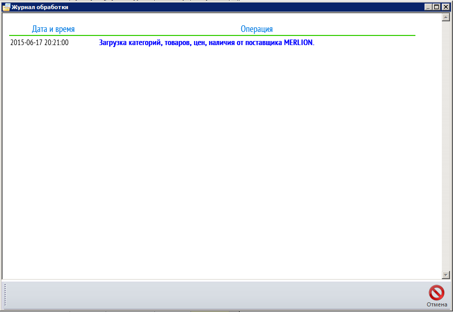

Нам Мерл дал тестовые Логин и пароль - весь день пытаюсь законектиться, но ничего не выходит. Настраивал всяко:
- не меняя настройки по умочанию, лишь добавив логин и пароль;
- не меняя настройки по умочанию, лишь добавив логин и пароль и метод отгрузки;
- пробовал изменять поле "Количество товара, источник" на след. вариации: РЕКБ; РЕКБ_2(так светится склад в нашем b2b); на московский - 921; а также на те, что в справочной информации: AvailableClient_RG и AvailableClient_MSK
- пробовал различные варианты для поля "Метод отгрузки": С/В; ДОСТАВКА; Доставка со склада Екатеринбурга; Доставка со склада РЕКБ_2; Доставка со склада РЕКБ...
и везде один и тот же результат, никаких ошибок не выдает(по началу выдавало, но потом перестало - принтскрины сделать не успел)... вводвим настройки, закрываем окно, запускаем импорт, PLI думает, открывает окно "Журнал обработки" и идёт попытка импорта, но кроме строки "Загрузка категорий, товаров, цен наличия от поставщика MERLION" ничего не появляется... скрин процесса ниже:
Оставлял в таком "положении" на 2-3 часа несколько раз, с разными настройками, в надежде, что импорт закончится))) ... но нет, результата так и не последовало... когда отменял импорт, стипп оказывался всегда пустым, предварительно выскакивало окно вот такое, шустро исчезая после:

если это тестовые, то это скорей всего для тестового сервера, а не для обычного. адрес сервера другой должен быть.
Вам этот адрес сообщили?
откуда Вы взяли текст для метода отгрузки?
название метода даёт сам мерлион
http://screencast.com/t/gcHfRXHWB
вот что пишет мерлион при обращении к апи через сервер https://apitest.merlion.com
Your login does not have access. Contact to api@merlion.ru
вот что пишет при обращении к апи через сервер https://api.merlion.com
Authentication failed. Check authorization data
нужно узнать у мерлиона адрес сервера и логин с паролем
