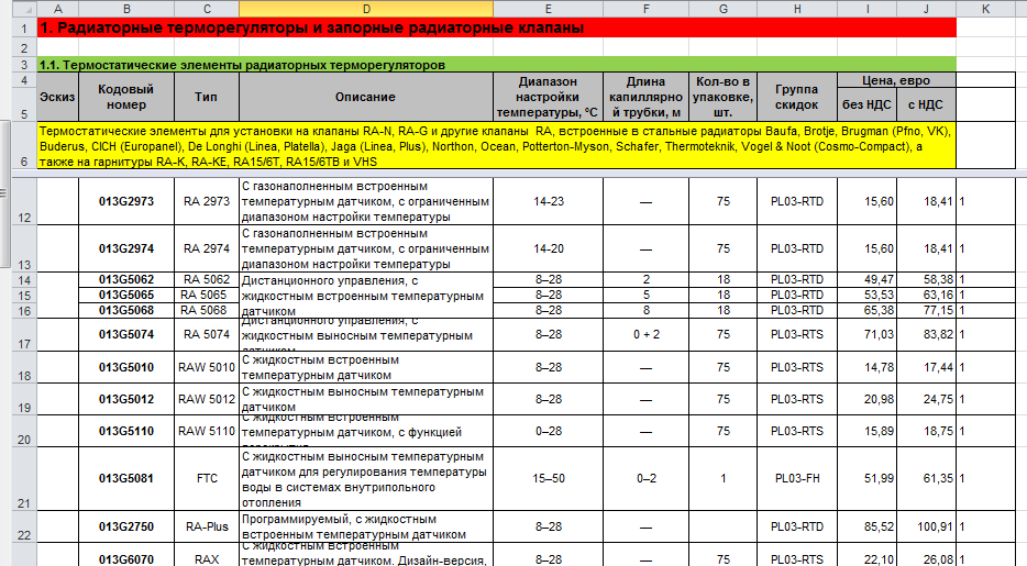

Почему в первой строке 17 видов товара? Когда там всего 20? Там есть по строке 14, 15, 16 - объединение ячеек с наименованием товара, артикулы разные.
Нужно вытянуть артикулы и приписать к ним одно и тоже наименование. Как быть?
Очень сложный прайс

Еще раз прилагаю фото прайс листа оригинала (см. фото).
Есть объединенная ячейка с наименованием (в столбце D по строкам 14,15,16).
Необходимо сделать так :
для 13й строки: и все что до 13й строки:
артикул b-13
наименование товара с-13, d-13, f-13 (объединить в наименование)
цена товара j-13
для 14й строки:
артикул b-14
наименование товара с-14, d-14, f-14 (объединить в наименование)
цена товара j-14
для 15й строки:
артикул b-15
наименование товара с-15, d-14, f-15 (объединить в наименование)
цена товара j-15
для 16й строки:
артикул b-16
наименование товара с-16, d-14, f-16 (объединить в наименование)
цена товара j-16
для 17й строки: и все что после 17й строки:
артикул b-17
наименование товара с-17, d-17, f-17 (объединить в наименование)
цена товара j-17
артикул b-13
цена товара j-13
для 14й строки:
артикул b-14
цена товара j-14
для 15й строки:
артикул b-15
цена товара j-15
для 16й строки:
артикул b-16
цена товара j-16
артикул b-17
цена товара j-17
- фото
- фото.png (61.81 КБ) 4551 просмотр

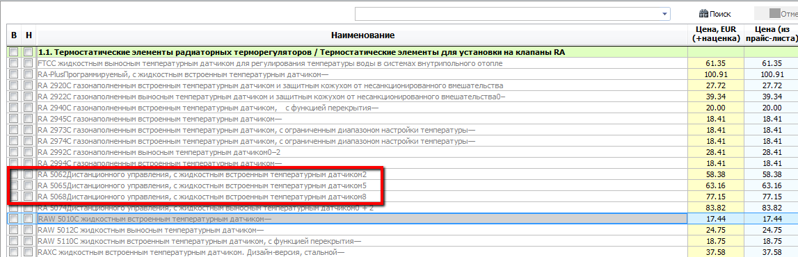

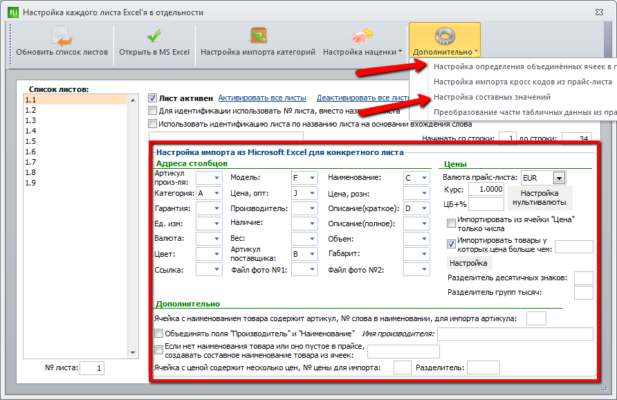

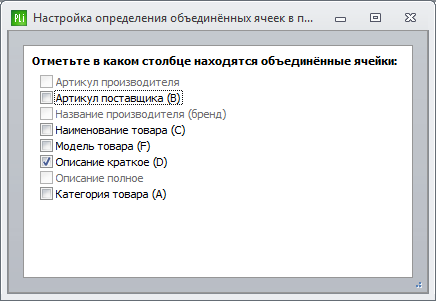

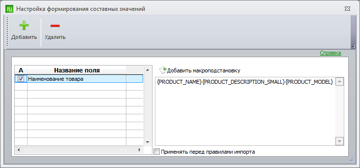

Вот с такими настройками будет работать:
Результат:
Результат:
Ваш пример у меня не работает. Поподробнее пожалуйста покажитеe-special писал(а):Никаких проблем.e-special писал(а):Создать правила импорта вручную для этих категорий, чтобы в информации о категория содержит были только нужные Вам категории(желтые)

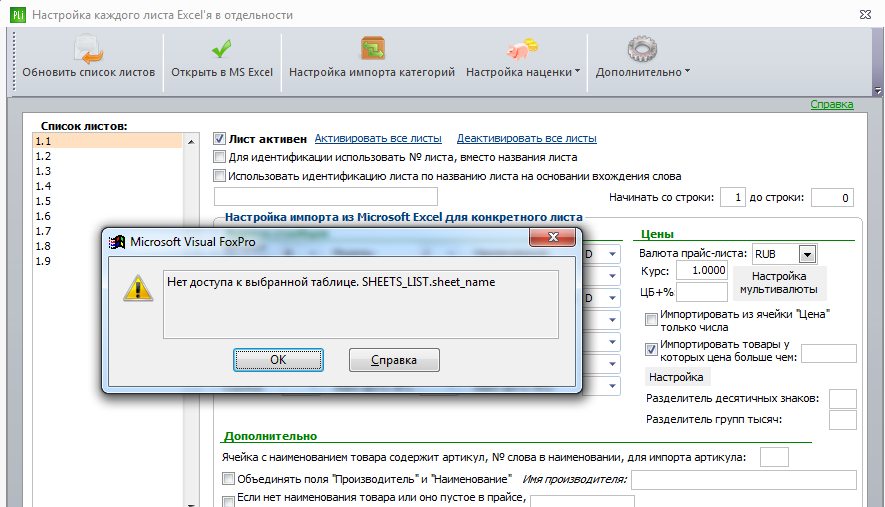

попытался выполнить то что Вы предложили мне из фото выше.
Выдает ошибку - см. фото
- фото 2
- фото2.png (81.52 КБ) 4547 просмотров
Подробней некуда, к сожалению. Вам сказаны были действия, котрые необходимо сделать и расписано что куда проставить. При верных действиях вы добьетесь нужно Вам результата.alecs1976 писал(а):Ваш пример у меня не работает. Поподробнее пожалуйста покажитеe-special писал(а):Никаких проблем.e-special писал(а):Создать правила импорта вручную для этих категорий, чтобы в информации о категория содержит были только нужные Вам категории(желтые)
Что конкретно у Вас не получается и при каких настройках?

Как быть с ошибкой (фото я выложил чуть выше)? Она часто возникает когда пользуешься
"Настройкой каждого листа MS Excel"
Я подготовлю фото и позже Вам выложу.
