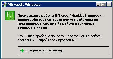

Здравствуйте, я системный админ. Пришёл установить и настроить "E-Trade PriceList Importer".
Следовал этим инструкциям:
1. Сделать архивную копию БД. Это можно сделать в окне выбора БД (пункт Архив БД).
2. Сохранить полученную БД в надежное место.
3. Скачать последнюю версию программы с нашего сайта и установить компьютер.
4. Распаковать архив с БД в папку: c:\Program Files\E-Trade PriceList Importer\work_pli_db\ИМЯ ВАШЕЙ БД\
4. Запустить программу.
Дальше дело не пошло. Выдаётся сообщение об ошибке "Прекращена работа E-Trade PriceList Importer...."
Программа устанавливалась от имени "администратора" на сервере Windows'2008-standard, в терминале.
По рекомендации из инструкции к программе, был отключён DEP для исполняемого файла программы.
Также при установке программы устанавливается некий "MSXML 4.0 SP3", причём можно выбрать только "Remove" и "Repair".
Что посоветуете, для запуска программы ?
Здравствуйте, программа закрывается на какой стадии?

На стадии запуска программы. Щелкаем по ярлыку (даже до регистрации дойти не можем)
Прикрепите скриншот ошибки пожалуйста.

Видимо вы не настроили до конца DEP.
Попробуйте отключить его полностью и попробовать запуск.

Полное отключение DEP решило проблему.
