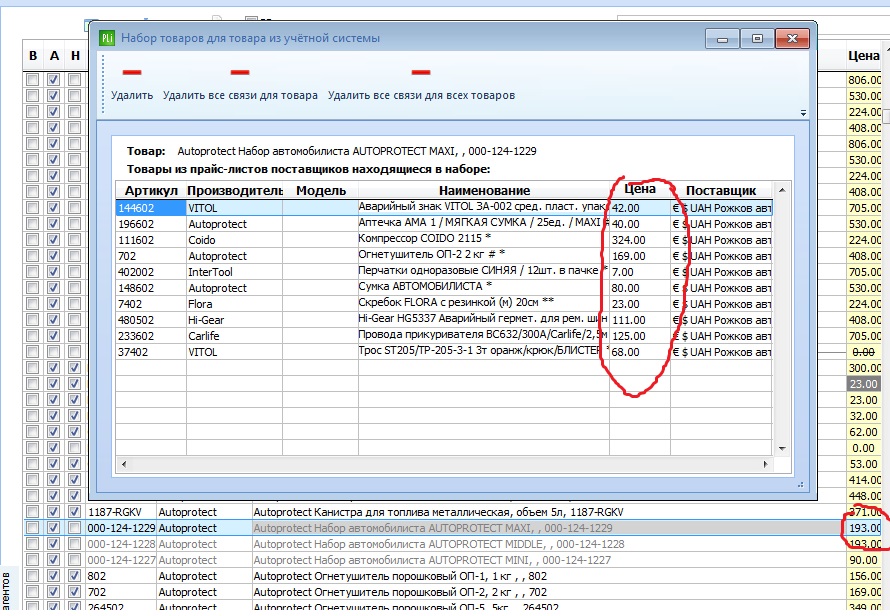

Здравствуйте. Я так понял проблема так и не решилась. Пожалуйста можно ли доработать данный функционал? Товар из прайс листа можно использовать только для одного набора, а если у нас их 15, где используется один и тот же товар. Также, пожалуйста поясните подробнее, где поставить галочку, а то цена на набор устанавливается на основе наиболее дешевого товара.
+ Столкнулся с задачей, необходимо сделать скидку на набор. Это возможно вообще?
Спасибо.
Цена на набор формируется на основании суммы цен товаров которые в него входят, скидку настраивать можно по аналогии с другими товарами для стипп.

e-special писал(а):Цена на набор формируется на основании суммы цен товаров которые в него входят, скидку настраивать можно по аналогии с другими товарами для стипп.
Так в том то и дело, что скидку проставляю, а она не просчитывается. С сопоставлением 1го товара на разные наборы я разобрался, вопрос решен более хитрым способом, хотя и немного долгим. Но вопрос скидки остался открытым, скидка не расчитывается. Я еще пару раз попробую, возможно нужно перегрузить ПО и отпишусь.

В общем я сопоставил все, но не ставит наценку, какаято цена откудато выплывает, но явно не сумируется.
Ребят целый день убил на это, ну никак не могу разобраться в чем проблема. Уверен что галочка где-то стоит лишняя, но не могу понять где(

Со скриншота видно, что ни один товар из стипп с ним не сопоставлен и товар не найден в стипп нет галочки "Н".
откройте весь стипп, проверьте применяется ли там наценка/скидка. Сопоставьте товары (сделайте набор при необходимости) выполните пакетную обработку для изменения цены в стус на основании стиип.

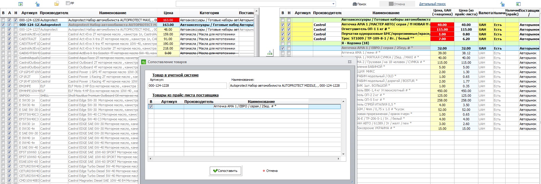

Проблема в том, что один набор сделать можно, но программа не дает сопоставлять товар со вторым, третьим.... набором, если один и тотже товар из прайса поставщика в них задействован. Если товар уже сопоставлен, то при его выборе в СТИПП, показывает с чем он сопоставлен в СТУС и не получается сделать повторное сопоставление.

Мучаю уже третий день. Я ВАС очень прошу, не получается сопоставить одни и теже товары с разными наборами!!! Товары сопоставить из СТИП можно с СТУС можно только с 1м набором, поэтому толку от такого функционала нет. Пожалуйста, если данная возможность присутствует, скажите, каким образом можно ее реализовать.

e-special писал(а):Скорее всего проблема в том, что нельзя добавит товар в набор, который уже находится в одном из наборов.
