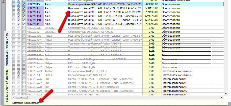

Re: Нужно настроить для теста
Добавлено: 19 июн 2014 16:38
В Вашей БД товары Видеокарта находятся в категории "Обогреватели". Так как не был произведен первичный импорт с сайта, а сразу добавлена новая категория и присвоен ей ID категории, который уже был на сайте.
У Вас не готова БД для экспорта.
Вот так нужно сделать Вам по порядку:
Для начала необходимо с Вашего интернет магазина перенести Ваш каталог товаров и иерархию категорий в программу E-Trade PriceList Importer
.для создания синхронизации между сайтом и программой. С помощью нее добавлять и настраивать прайс-листы для импорта в программу.
Далее загруженный список товаров из прайс-листов сравнивается с загруженным списком из Вашего интернет магазина, одинаковые товары,
которые есть уже в Вашем магазине и в загруженных прайс-листах сравниваются и сопоставляются, как одинаковые.
Новые товары, которых нет в магазине будут добавлены при пакетной обработки данных в Учетную Систему, где хранятся все Ваши товары из интернет магазина.
При пакетной обработки на сопоставленные товары производится лишь обновление цен с поиском минимальной цены от всех поставщиков,
которые предоставляют тот или иной товар. Далее эти данные из программы передаются обратно на сайт, и тем самым обновляются данные на сайте
на основание Ваших цен и товаров из прайс-листов.
Все согласно действующей схеме работы в программе ( https://elbuz.com/e-trade-pricelist-importer-shema ).
Добавлено: 19 июн 2014 16:39
Вы хотите, чтобы мы добавили "видеокарты", которые находятся в "обогревателях" к Вам на сайт в категорию "Обогреватели"?
:o :shock: :roll: :?:
Добавлено: 19 июн 2014 17:09
Это называется подготовленная БД?
Уточните, пожалуйста, к чему такая спешка, Вы допускаете банальные ошибки....
Не проще ли один раз настроить все как нужно и выслать БД на почту вместе с паролями, "явками" и прочими "отпечатками пальцев".
Зачем в папахах что то делать, причем результат виден отрицательный.
