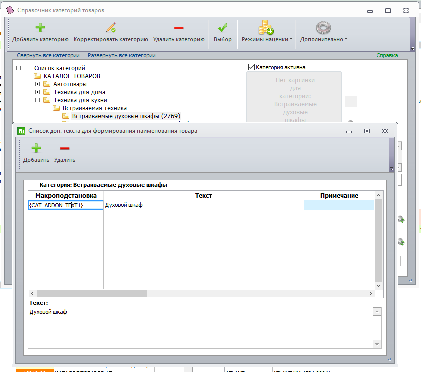

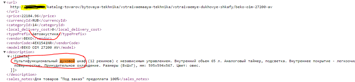

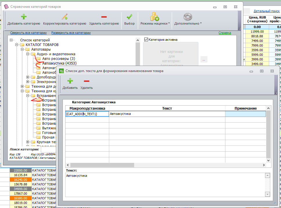

заполнил для некоторых категорий (для проверки) выгружаю файл для маркета. получаю <typePrefix> заполняется данными первой категории которая стоит в списке по всему прайсу.
пробовал менять название {CAT_ADDON_TEXT1} на {CAT_ADDON_TEXT xxx} номер категори. толку нет. все равно берёт только первое название.
вот получаемый файл:
- Результат
- cat3.PNG (46.92 КБ) 5920 просмотров
- Настройки второй категории
- cat2.PNG (69.59 КБ) 5920 просмотров
- Настройки одной категории
- cat1.PNG (46.36 КБ) 5920 просмотров
Последний раз редактировалось ztekem 14 сен 2015 18:32, всего редактировалось 1 раз.
Проблема обнаружена и и будет исправлена в новой версии программы, приносим свои извинения за возможно доставленные трудности.
