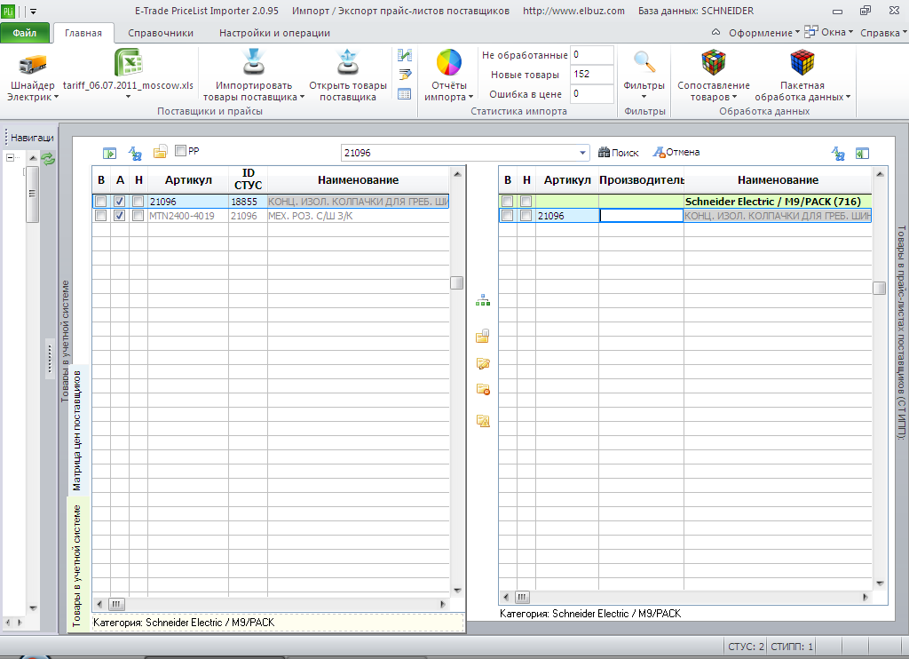

Обнаружил интересную фишку. При сопоставлении товара его артикул из СТИПП сравнивается как с артикулом из СТУС, так и с ID СТУС товара. Получается, когда артикул одного товара из СТУС совпадает с ID СТУС другого товара, данный товар из СТИПП не может быть однозначно сопоставлен одному товару из СТУС и помечается как новый. Приходится потом вручную сопоставлять их.
Так и должно быть? А то у меня количество таких товаров может доходить до 800 на одного поставщика.
Можно ли тогда как-то отменить проверку соответствия артикул СТИПП -> ID СТУС?
Прикрепляю для наглядности скрин.
Здравствуйте, артикул не сопоставляется с ID товара.
Если у Вас одинаковые артикулы в СТИПП и СТУС, и включена настройка автоматического сопоставления по артикулу, тогда данный товар должен быть сопоставлен автоматически при открытии всего СТИПП от всех поставщиков.
