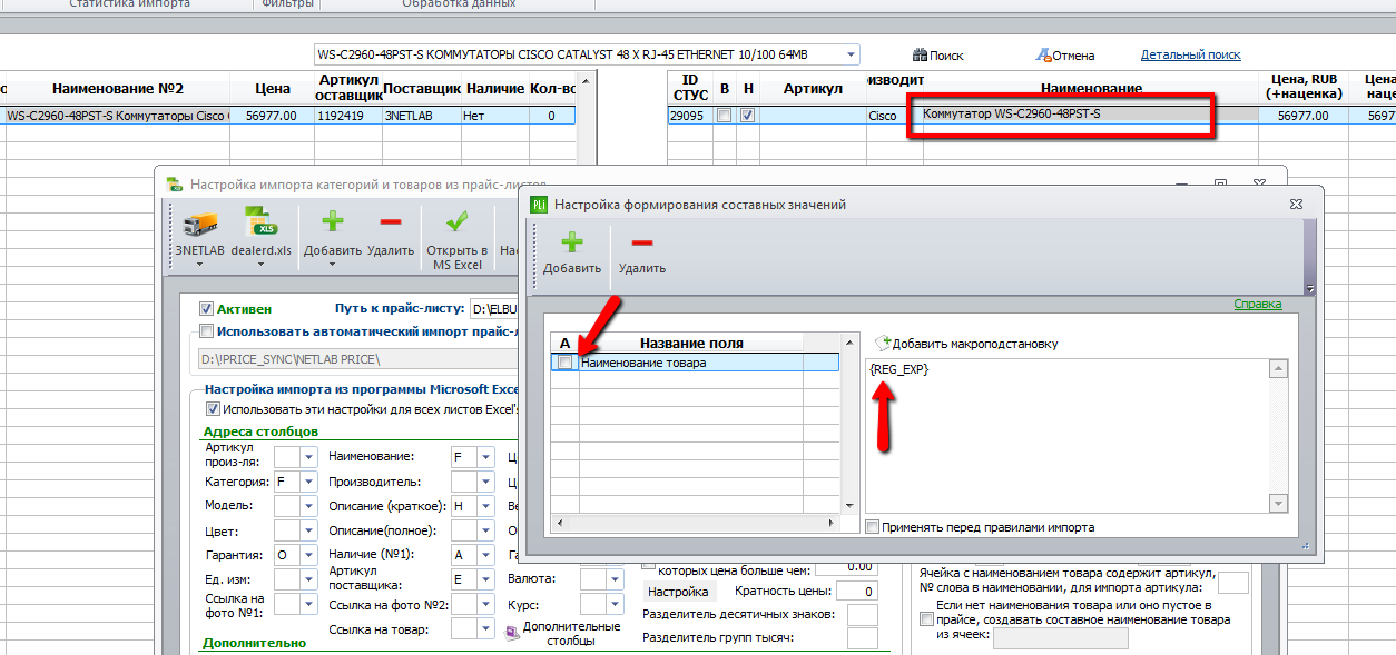

3. Добавить(если это уже не добавлено) в "настройке формирования составных значений" название поля "Наименование товара" и макроподстановку {REG_EXP}

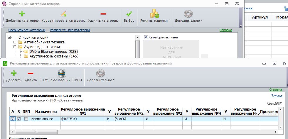

4. Зайти в настройки регулярных выражений для категории товара(справочники->категории товаров) упомянутого в п.1
5. Прописать 2 регулярных выражения: "Регулярное выражение1" "И" "Регулярное выражение2" (производителя можно не указывать)
Первое регулярное выражение должно быть составлено таким образом, чтобы оно срабатывало для наименования, выбранного для тестирования, товара.
Первое регулярное выражение должно быть составлено таким образом, чтобы оно не срабатывало для наименования, выбранного для тестирования, товара.Например я сделал так:
т.е.
Регулярное выражение1 = (MYSTERY)
Регулярное выражение2 = (BLACK)
между регулярными выражениями стоит "И"

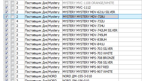

И вот какой у меня результат получился:

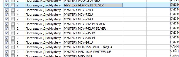

А это, результат импорта без использования регулярных выражений:
А по логике, после применения этих двух регулярных выражений, у всех товаров для которых сработало только первое рег выражение, наименование должно стать следующего вида:
MYSTERY
А для всех товаров для которых сработали оба регулярных выражения, наименование должно стать следующего вида:
MYSTERY BLACK
А на деле получается, что у всех товаров для которых сработало только первое регулярное выражение, наименование стало следующего вида:
результат_выполнения_первого_регулярного_выражения + оригинальное_наименование_товара
А для всех товаров для которых сработали оба рег выражения, наименование стало(как и было задумано) следующего вида:
MYSTERY BLACK
