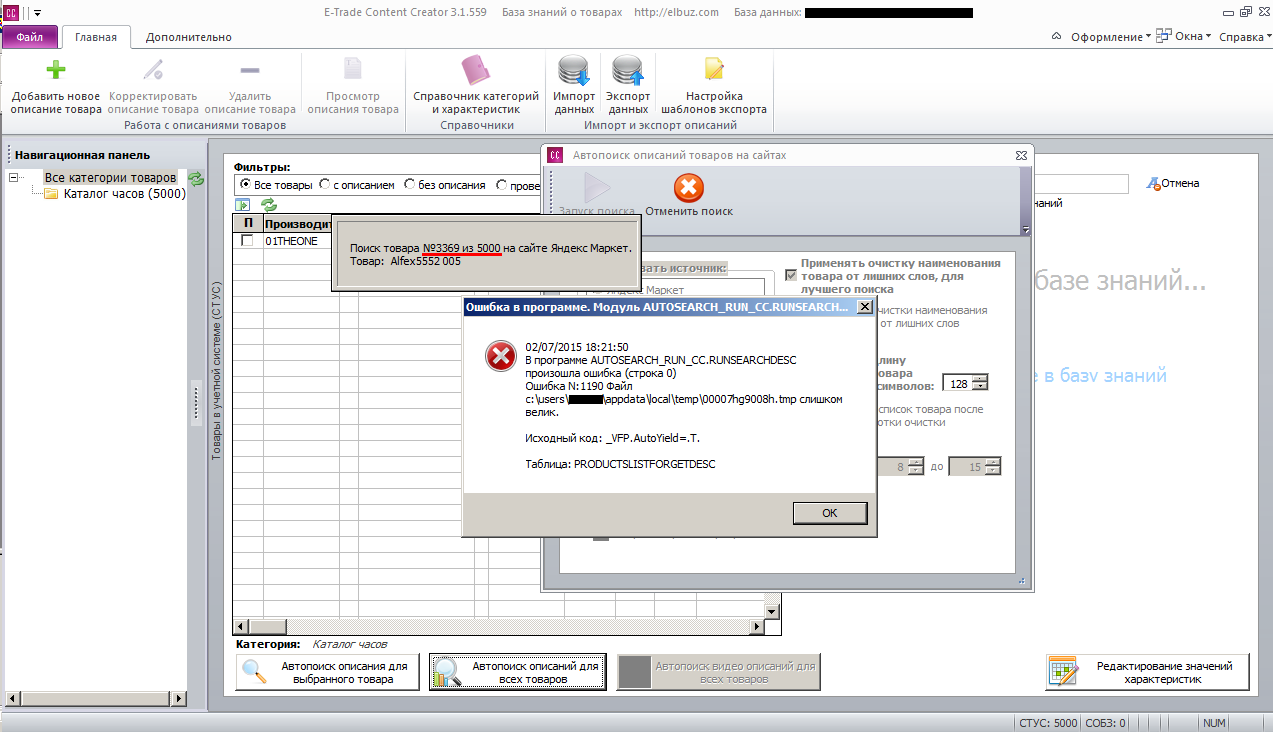

Ошибка №1190 ... tmp файл слишком велик
"Специалист" даст еще один "профессиональный" ответ.
Это странно, так как описания находятся.
Версия Internet Explorer у Вас какая?

e-special писал(а):товаров очень много, как вариант ставить фильтр по бренду и искать/
Это ограничения языка программирования FowPro.
Погуглив нашел, что FowPro имеет ограничения размера файла таблицы, размера FPT файла и элементов в массив в 2 гигабайта - это цифра полностью совпадает с .tmp файлом, при этом в СС это порядка 7500 товаров. Вот сижу и думаю, как, еще можно обходить такие ситуации, минуя фильтрации по бренду...

Ну что друзья. Прошло 3 месяца. Я конечно всю свою базу порезал по 5 тыс. товаров. И... Вот выкладываю эту ошибку на 3369 товаре. Хреново конечно, что оплатив Pro версию я получил просто неизмеримую головную боль из-за этой ошибки. Скрин с ошибкой во вложении данного письма.
Вышлите архив БД на почту проверим.

На каком этапе у Вас появляется эта ошибка? Уже обработано 4000 товаров, ошибки нет.

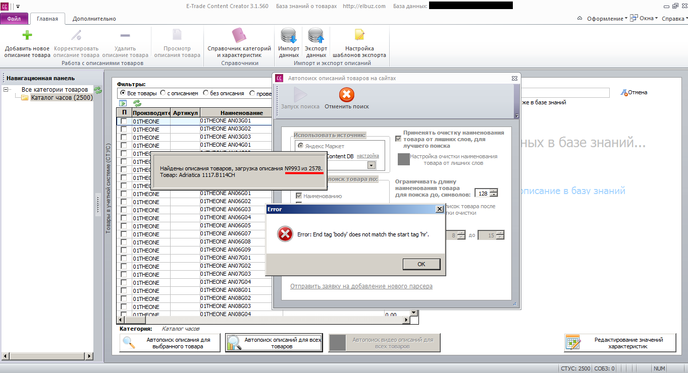

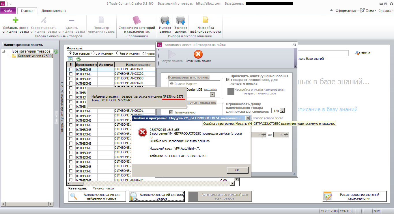

На этапе начального поиска у меня такая ошибка. Самое интересное, что взял сделал новую базу с 2500 товарами. Вроде первый этап прошел, но на втором - этапе загрузки вот такое: во вложении поста. Первая ошибка №1190 мне не ясна, если у Вас все работает. Вторая, возможна из-за интернета?
Кое что удалось модернизировать, залили новую версию программы, попробуйте на ней, пожалуйста.
