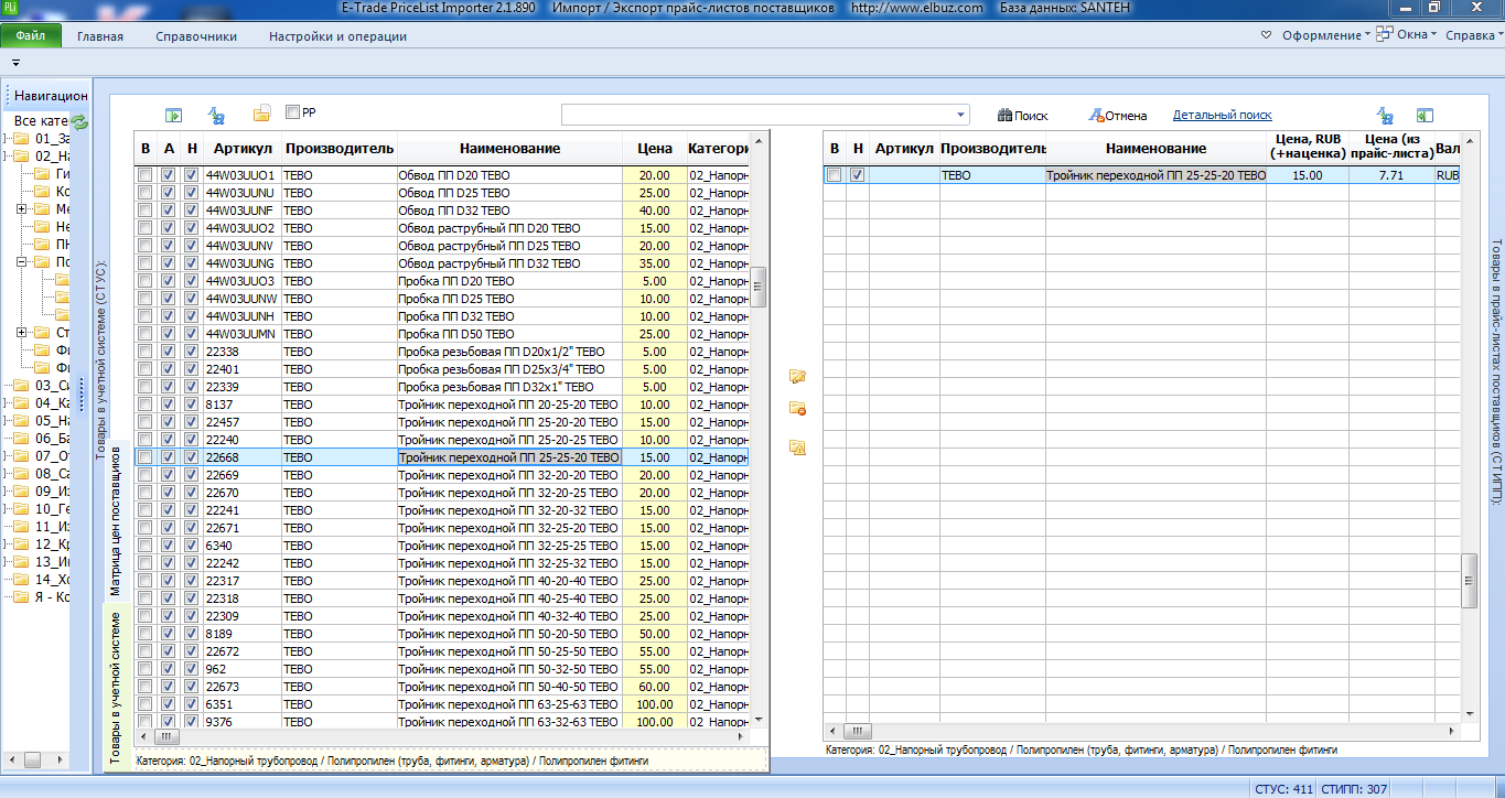

Не устаанавливается цена в СТУС
Скажите, Вы специально прикрепляете не всю информацию, по которой невозможно четко и сразу определить проблему?
Цена в стипп 15 с наценкой. Что понять о проблеме? В чем она заключается? Где и как можно увидеть цену на этот же товар в стус? Какие товары сопоставлены с товаром из стус? На основании чего взята цена. Эти этапы мы проходили уже с Вами. Предоставьте полную картину.

Да нет! ) Извините!
Просто логику не улавливаю в некоторых моментах.

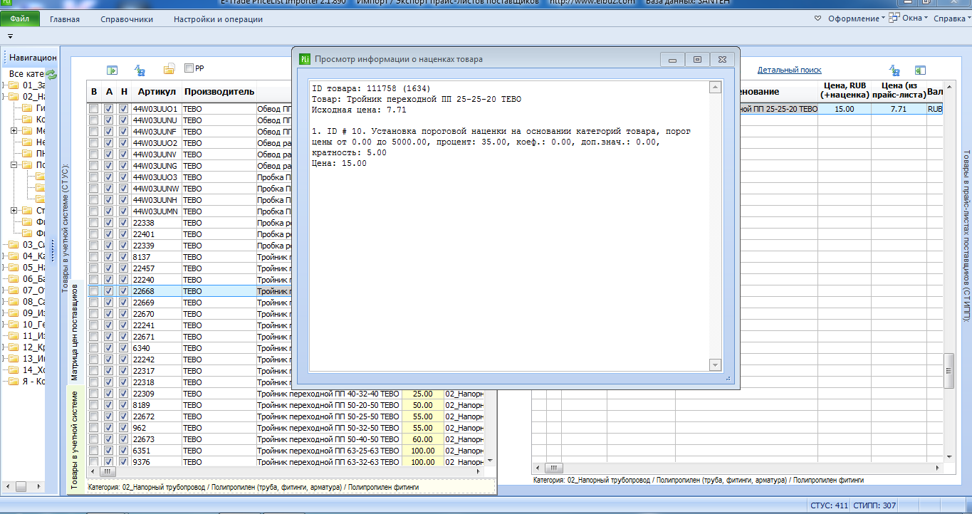

И так, сначала сопоставляю товар, потом кликаю на товар в СТУС правой кнопкой мыши и получаю информацию о цене - на основании пакетной обработки
Вот скриншоты о сопоставлении и информации о наценке:
Проблема в чем заключается?

Как в чем? Не уже ли не видно? Наценка 35%, а цена +наценка почти на все сто процентов. Я вам по этому и скриншоты где указана наценка до этого делал.
Вы имеет в виду, что цена должна быть 7,71 + 35% = 10,48 ?
Проверьте кратность цены в настройках пороговой наценки, возможно она стоит у Вас 5 и цена становится кратно 5.
