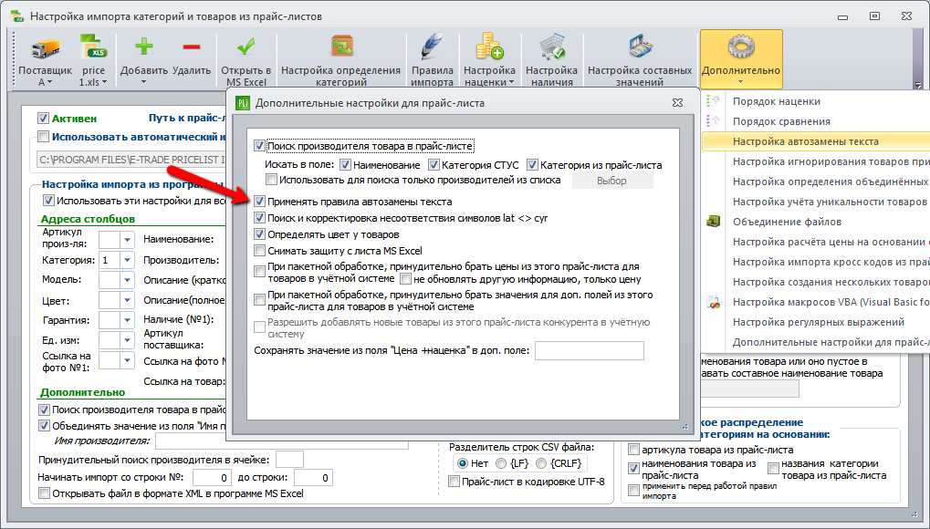

До сих пор не могу разобраться с ошибками... Привожу пример: имею прайс ELKO, для него есть правила автозамены текста http://floomby.ru/s2/H4RCxV , в настройках прайса стоят соответствующие настройки http://floomby.ru/s2/K4RCz3 http://floomby.ru/s2/44RC2E , но во время импорта вылезают ошибки, причем разные и результат совсем не тот, который должен быть -> http://floomby.ru/s2/E4RCc6
Вот скрин строки из прайса http://floomby.ru/s2/K4RC7W и если сравнить с результатом импорта, то видно что автозамена текста не сработала и составное значение тоже не сработало. Я себе уже всю голову сломал...
СО скриншота видно, что производитель помечен красным, следовательно его нет в справочнике производителей. Необходимо добавить его в справочник.

Автозамена применяется ДО составных значений. По-этому для того, чтобы видеть ее результат, необходимо убрать составные значения.
