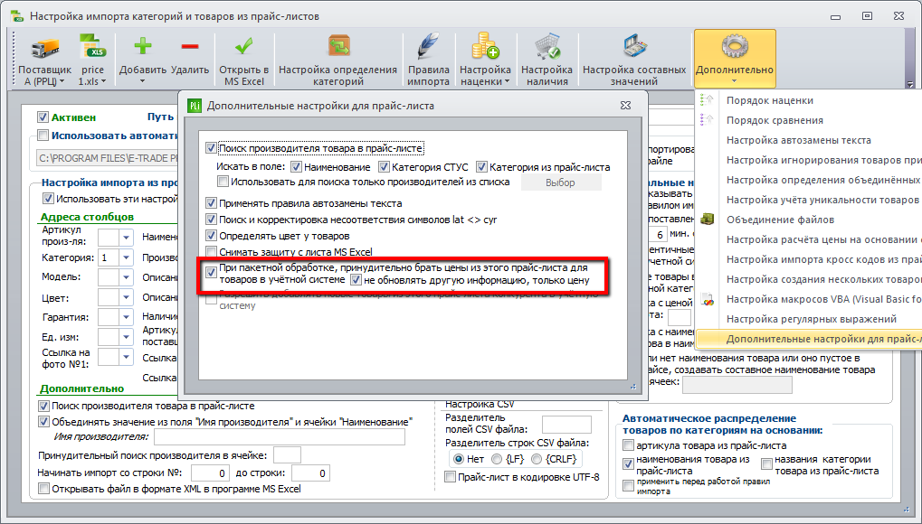

Ирина писал(а):А там есть галочка - Сохранять цену товара. Она не помогает при работе с ценами конкурентов? Мне кажется, что в этом и должен быть ее главный функционал. А иначе вообще непонятно ее предназначение.
Может я что-то не увидел... Покажите где эта галочка?
Ирина
Сообщения: 51
Зарегистрирован: 02 ноя 2012 16:10
http://floomby.ru/s1/6a6byN
Вот она.
Я пробовала. Если прописываешь колонку в розничной ценой, то цена берется из нее в любом случае. Стало быть, логично, что галочка предназначена как раз для того, чтобы цены конкурентов на эту цену тоже не влияли. Иначе она просто повторяет уже существующую функцию, в чем нет никакого смысла.
Но это, скорее, мое предположение и вопрос к вам, поскольку мы пока плотно с функцией анализа цен конкурентов не работали.
Octav
Сообщения: 245
Вы это проверяли или просто полагаетесь на Вашу логику?

Проверял. Эта галочка не сохраняет цену (как об этом говорит Ирина) при попадании товаров под формулу конкурентов.

Все зависит от того как написана формула. В формуле можно, например, использовать дополнительные проверки, типа если розничная цена больше нуля, то оставляем цену СТУС без изменения, иначе изменяем как нужно.

Octav писал(а): Проверял. Эта галочка не сохраняет цену (как об этом говорит Ирина) при попадании товаров под формулу конкурентов.
Тогда это вопрос к разработчикам - в чем прикол этой галочки?
В инструкциях многие мелочи не описаны. В том числе и эта. Должна же быть какая-то разница - с Галочкой и без Галочки? ;-)

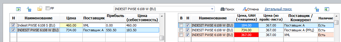

Итак моделируем ситуацию.
Имеем три поставщика:
Поставщик А
Поставщик А (РРЦ)
XML
Поставщика А имеет цену из прайс-листа 367.00 и скидку дает нам на товар 50% получаем нашу цену 184.00
Поставщик А (РРЦ) имеет цену из прайс-листа 367.00 с учетом наценки 100% получаем "вымышленную РРЦ" 734.00
XML имеет цену из прайс-листа 367.00 без скидок и наценок.
Задача чтобы цена взялась от "Поставщик А (РРЦ)", а поле поставщик заполнился минимальной закупочной ценой , которую дает нам "Поставщик А".
Делаем для "Поставщика А (РРЦ)" следующую настройку:
Открываем весь СТИПП и делаем пакетную обработку, получаем результат:

флажок "Сохранять оригинальную цену из прайс-листа без учёта наценки/скидки", работает только для колонки СТИПП "Цена без наценки", по умолчанию она скрыта в СТИПП
колонка СТИПП "Цена без наценки" это оригинальная цена из прайса в основной валюте БД
флажок "Сохранять оригинальную цену" как раз регулирует сохранять ориг. цену из прайса или применять для неё так же наценку/скидку, это сделано например для того чтобы в сводном видно было ориг цену без наценки/скидки
