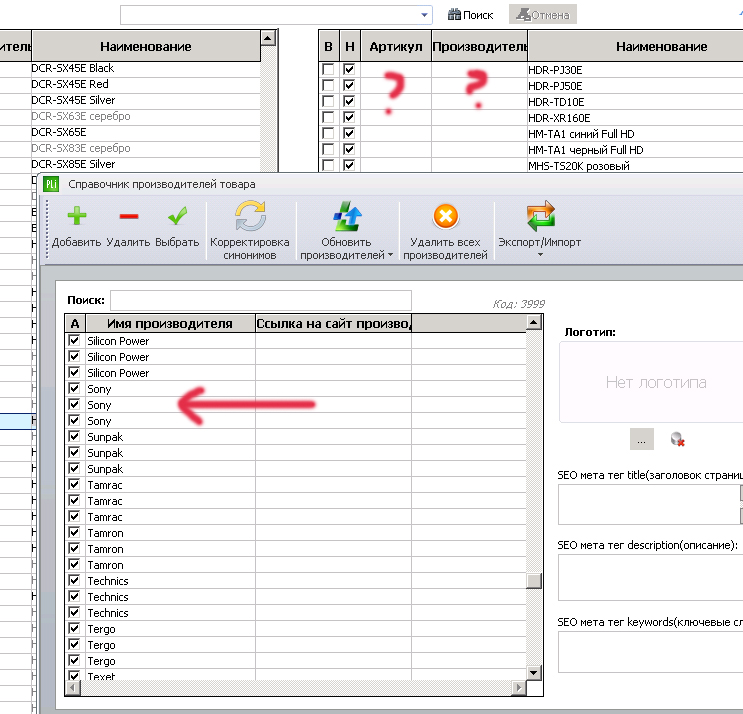

На скриншоте артикул.jpg видно, что производитель Sony есть в справочнике. Однако ни производитель, ни артикул не отображены. Почему?
Так как у Вас в наименование нет производителя. Откуда программе знать какой производитель Вы импортируете?
Нужна зацепка, а именно:
Отдельное поле с производителем.
Производитель в наименование.
Если нет никакого упоминания о производителе, то и взять его неоткуда.

Спасибо. Производители загрузились. Но артикулы все равно не отображаются. Хотя в настройках прайс-листа был указан необходимый для импорта столбец.
Приложите прайс-лист, проверим.

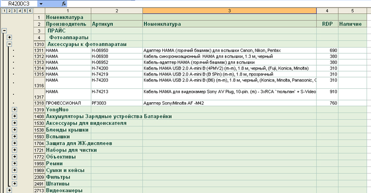

Архив содержит прайс-лист поставщика
Без имени-1.jpg (220.85 КБ) 4066 просмотров
Прайс-лист поставщика.rar
(322.92 КБ) 198 скачиваний

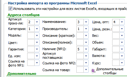

Артикул находится в колонке №2.
Т.е. насторйки должны быть такими:

Спасибо! Все получилось.

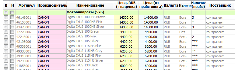

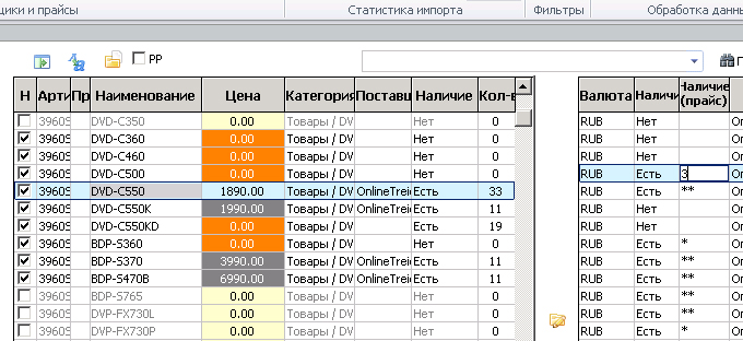

Скажите, пожалуйста, по какому принципу осуществляется обновление наличия товаров? на скриншоте видно, что выделенный товар находится у поставщика в количестве 3. При пакетной обработке этому товару в СТУС было присвоено наличие в количестве 33. Почему так происходит?

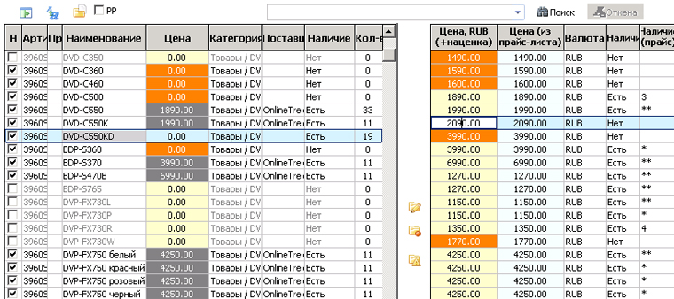

Также на скриншоте ниже можно увидеть, что у товара, которого нет в наличии стоит количество 19
