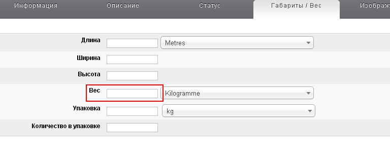

подскажите как корректно настроить экспорт ?

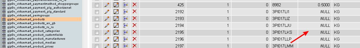

в бд продукты вес null

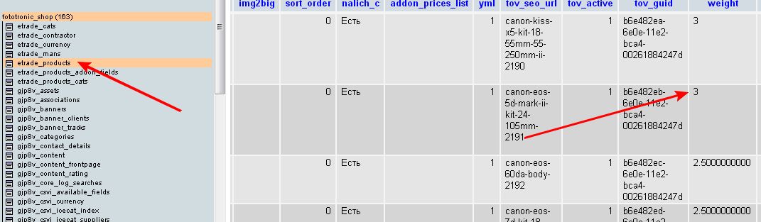

в бд вес есть.
в бд вес есть.
загружен через туннель ошибки нет веса

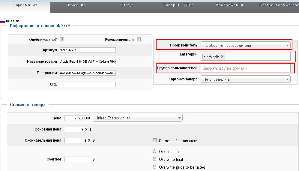

загружен через туннель ошибки  во вложенности категорий и групп пользователей.

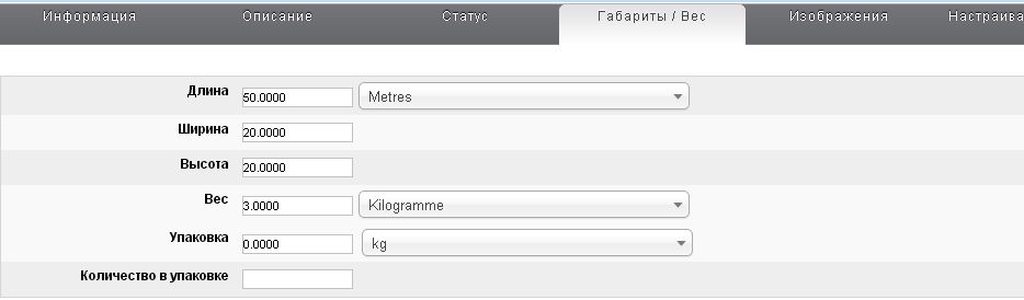

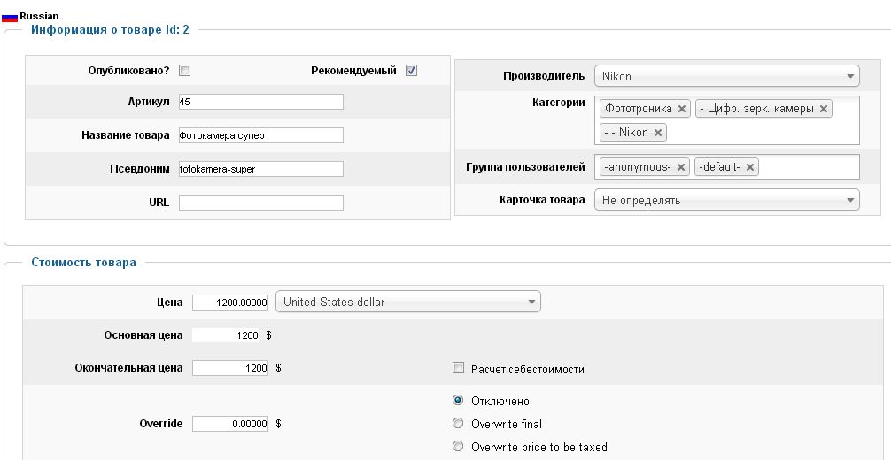

товар прописан в ручную.  здесь правильно прописаны вес
товар прописан в ручную.  здесь правильно прописаны вложенность категорий. группы пользователей.

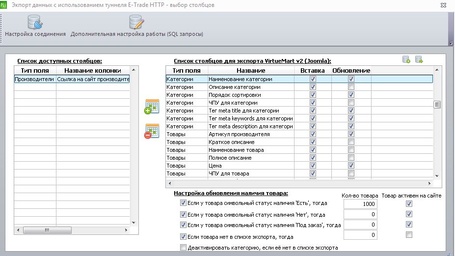

мои настройки экспорта

товар прописывается только в конечную категорию. а нужно что бы товар прописался в фототроника|зеркальные камеры|canon
и что по весу почему не прописывается

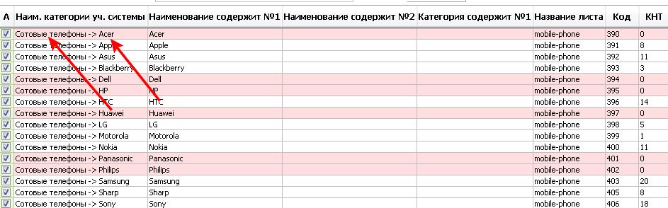

поспешил с выводами. при сопоставлении товаров из стипп в стус товары прописываются только в конечную категорию. далее мне приходится в стип с помощью создания ссылок на другие категории прописывать товары в родительские категории в ручную . и после чего делать экспорт товаров на сайт.
это не есть хорошо. так как при последующих сопоставлениях товаров из стипп в стус товары приходится заново прописывать в родительские категории.
согласитесь что при большом колличестве категорий это неэффективно . как настроить правила иморта товаров в категории ? как сделать чтобы наименование категории учетной системы было : фототроника\сотовые телефоны\acer и так далее по всем категориям и что бы товар прописывался во все 3 категории а не только в конечную.
На данный момент, при добавлении товаров в СТУС из СТИПП, товар добавляется только в 1 категорию (в основную для товара), в которой он находится в СТИПП.
Нет режима автоматического распределения товара "вверх" по всем категориям иерархии. Обычно это реализуется самим движком, т.е. возможность движка выводить товары из нижестоящих категорий.

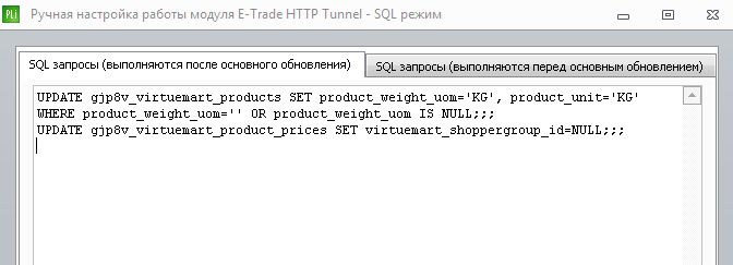

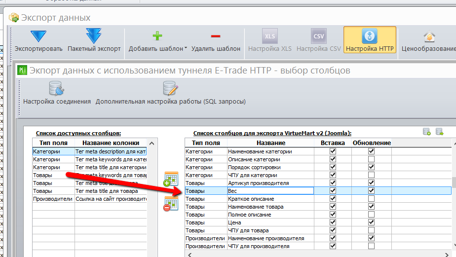

Сегодня будет доступна новая версия программы ПЛИ, обновите версию, затем добавьте для выгрузки данных поле "Вес" в настройках туннеля.

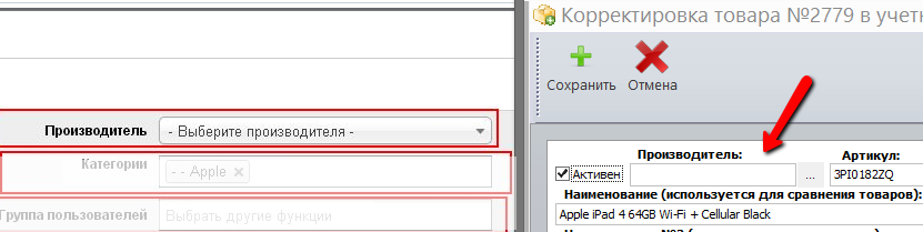

нет производителя
Если в ПЛИ не задан производитель для товара, тогда его не будет в карточке товара на сайте, в админ части, вроде бы это логично.
Все заданные SQL запросы в настройках туннеля можете убрать.
