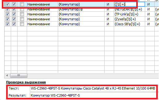

2)
Почему в окошке задания РВ все красиво:
а при импорте:
То есть проблема на данный момент в том, что в СТИПП хотим увидеть результат как в поле "Результат:" на первой картинке , а по факту в СТИПП попадает "Коммутатор Коммутатор". Почему тогда проверка вводит в заблуждение?

Суть проблемы в следующем:
1. Допустим прописаны РВ1 и РВ2, оба РВ находятся в одинарных скобках.
2. Если для наименования срабатывают оба РВ, то в результате все нормально. А если срабатывает только РВ1, то в СТИПП выводится результат действия РВ1 и результат этот получается раздвоенным, т.е. как будто результат скопировали и вставили 2 раза подряд.
3. А при тестировании все работает нормально!
