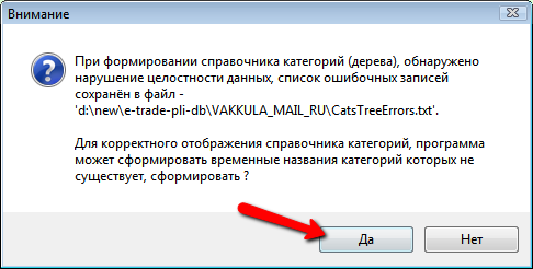

При добавлении правила вылетает вот такая ошибка, и вроде все нормально работает
Re: нужна помощь в настройке импорта прайс-листа поставщика
Добавлено: 25 фев 2011 14:58
не корректно загружено дерево категорий из Вашего магазина. Нарушена целостность.

Проблема нарушения целостности данных, заключается в том, что в таблице "categories" нет родительской категории с кодом 1131, поэтому категории которые ссылаются на родителя с кодом 1131, являются категориями-невидимками, которые необходимо скорректировать или удалить вообще из таблицы, соответственно это необходимо проделать вручную в самой базе данных. Таких категорий в базе данных - 98. Скорей всего это ошибки импорта категорий в таблицу "categories" из других источников, как вы наполняли свой сайт?
Решения проблемы: открыть справочник категорий товаров, в программе E-Trade PriceList Importer и нажать кнопку "Да" для создания временных категорий товаров.

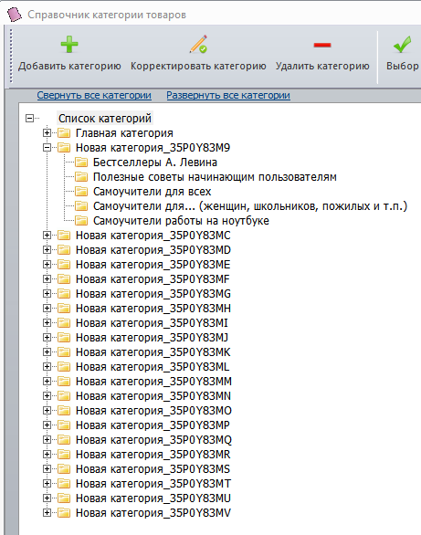

Вид справочника категорий после создания временных категорий:

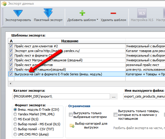

Выгрузить каталог товаров в файл CSV
затем проимпортировать получившийся файл CSV на сайт с использованием нашего модуля, после этого на сайте будут видны временные категории, которые можно удалить в админ части.
Или удалить временные категории, вместе с подкатегориями в справочнике категорий товаров, в программе E-Trade PriceList Importer, тем самым удалив некорректную информацию в базе данных E-Trade PriceList Importer, с целью создания правил импорта.
