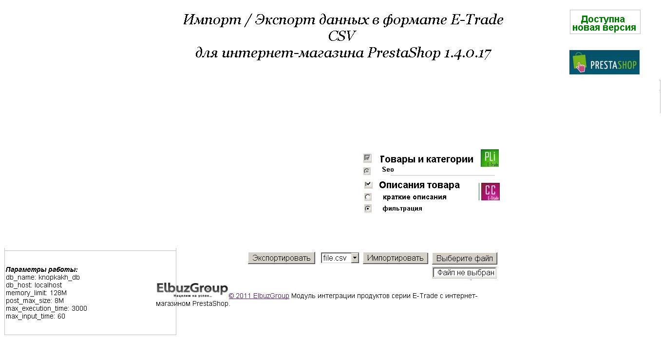

ещё раз спасибо, промучался весь день и пол ночи, и даже уже начал материться чуть чуть :) и во время этого чуть чуть решил спросить почему бы не сделать ну - как то так ( можно ещё движки добавить), и половину постов можно было бы удалить по этим темам
future screen ( maybe)
