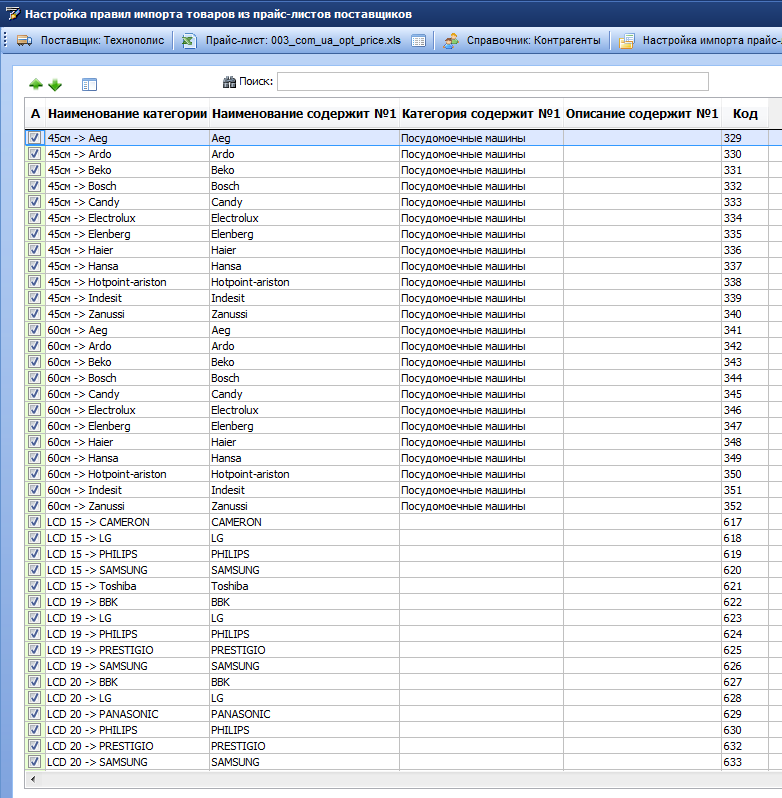

Исходя из данных Вашей Базы:
Из прайс листа проимпортиованно 247 позиций, не обработанных 0.
Так же выявлены ошибки при создание правил импорта, не для всех категорий из УС вы прописали колонку Категория содержит, то есть откуда программе брать товар...
Почему для некоторых Вы прописали, а для других нет?

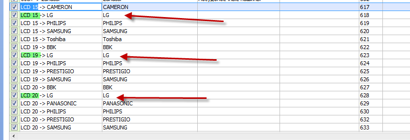

При таких условиях правила импорта в категорию LCD 15 попадут все товары, в которых встречается имя производителя из всех категорий в прайс листе, для которых были созданные правила.
Вы задаете правило импорта и говорите программе чтобы она брала все товары с условиями поиска лишь по названию производителя.
Вы задали три одинаковых правил импорта для разных категорий все товары в которых встретится слово LG в наименование попадут под первое правило.

Так как нужно правильно задавать?
Покажите несколько примеров пожалуйста.
Я удалил все лишние категории товаров.
Везде добавил правила как Вы описали.
В итоге стало чуть лучше, но всеравно не то.

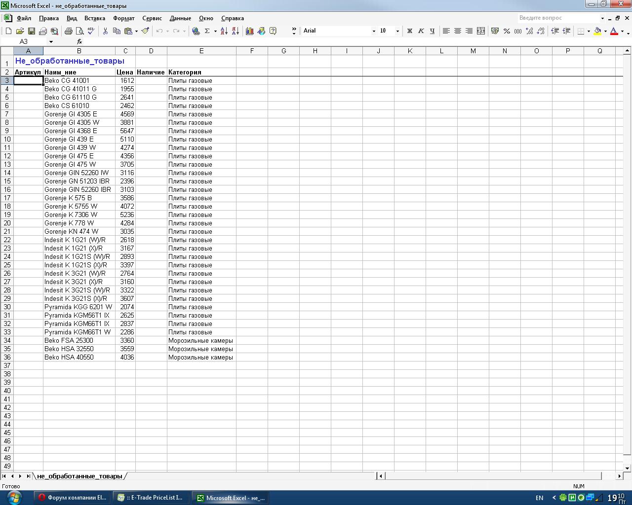

Немогу понять почему эти товары висят в необработанных 34
Смотрите скрин.
Скрин
Скрин
У вас есть правило импорта для категории "Плиты газовые"?
