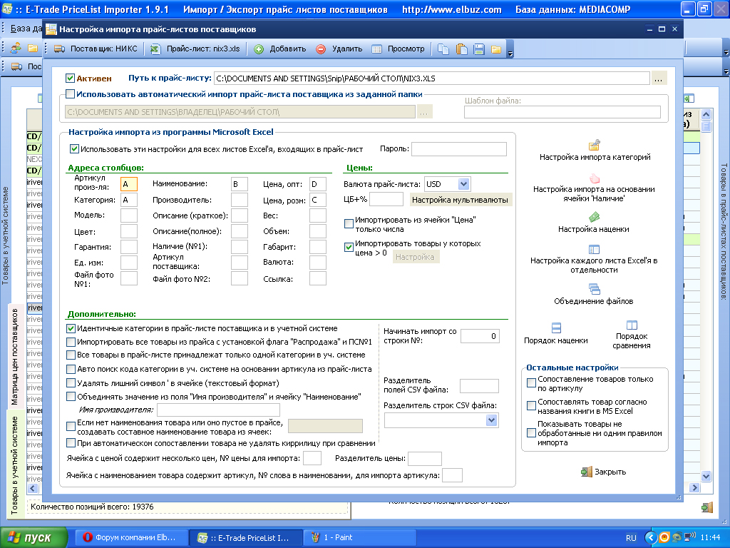

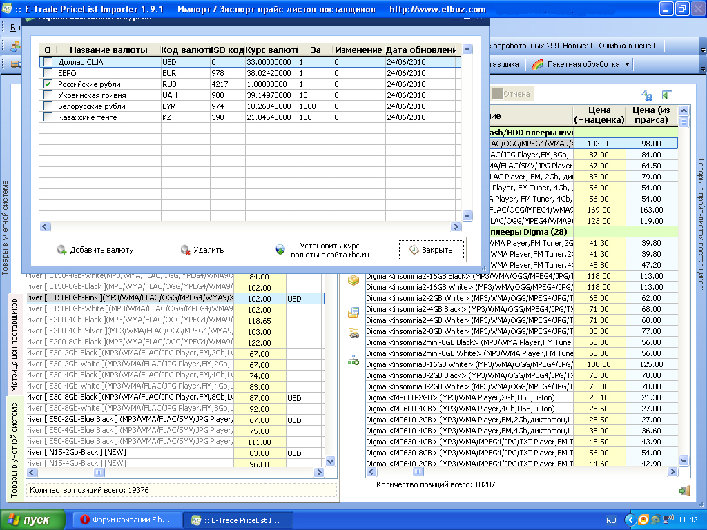

Здравствуйте, я в продолжение темы о пересчёте валюты(((
В общем в прошлый раз я так и не стал проверять пересчёт из USD в RUR. Ибо пересчитывать мог и сам сайт, чем я и воспользовался.
Но сейчас необходимо чтобы пересчитывала именно ваша программа.
Я по всей видимости что-то не так в настройках делаю.
в общем скрины прилагаются.
Обратите внимание, что цены не пересчитываются в рубли, но в прайс-листе почему-то появляется наценка.
Порядок моих действий:
1.Устанавливаю курс
2.Импортирую прайс поставщика
3.Делаю пересчёт
Помогите плиз =)
