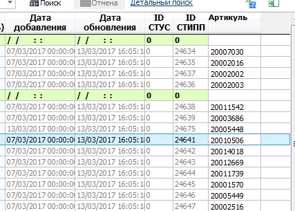

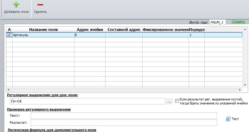

Сделал доп. поле и все прошло удачно, а вот в артикул поставщика не как не идет. Или я не понимаю как работает или у Вас как то криво это делается.
Как писалось ранее, нет возможностей для стандартного поля "Артикул поставщика" использовать РВ.

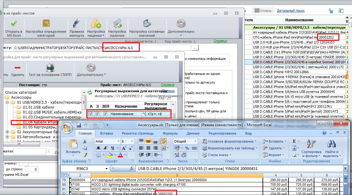

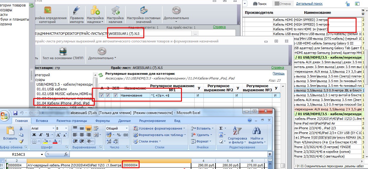

Объясните пожалуйста ситуацию с работой рег. выражений,, не чего не меняю в настройках, подгружаю один и тот же прайс лист от поставщика(один более ранний, другой новый различие только в названии прайс листа, был по английский, стал по руски) структура прайслиста один в один, не каких изменений, но на одном прайс листе гер. выражение работает как надо. на втором не работает. Тест данного рег выражение проходит в обоих прайс листах.

Отвечу на свой же вопрос. Появились новые категория, сделал определение категорий по новой и все заработало. Странно что добавилось 5 категорий и не работало.

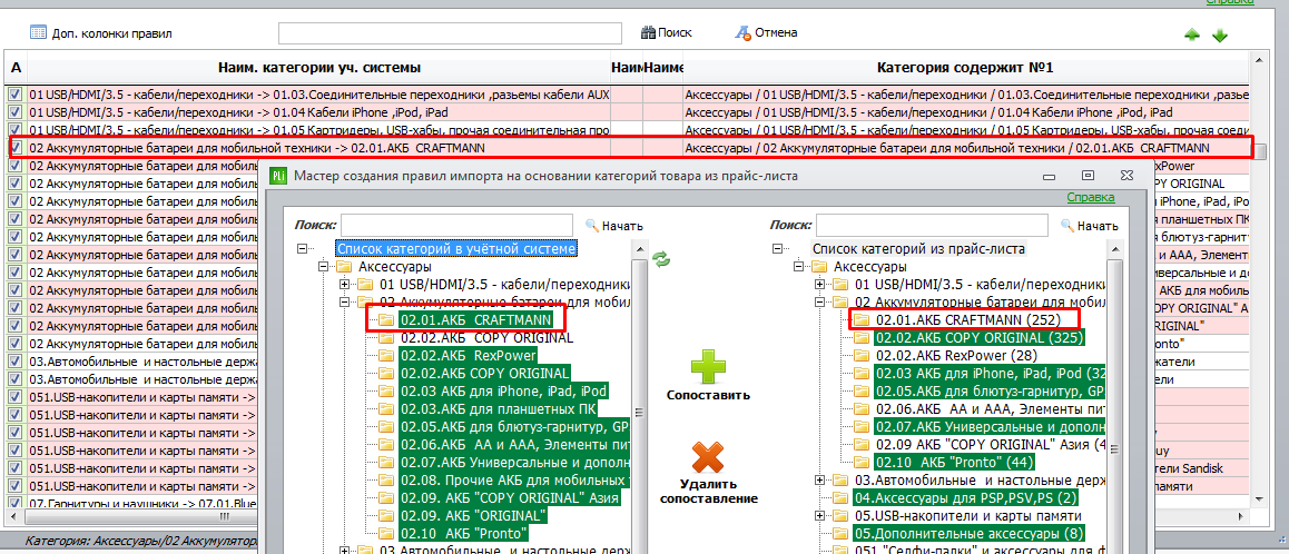

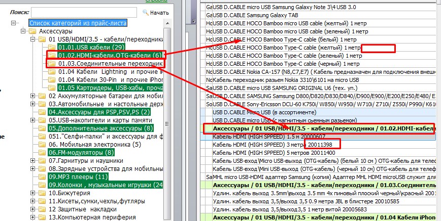

Как автоматически сопоставлять категории, если в стус и ступ одинаковые категории? И можно ли автоматом добавлять категории которых нету в СТУС, но появились в СТУП. Сейчас проблема следующая, после сопоставления в ручную, перезагрузил программу и некоректно отображается сопоставленные категории. В итоге не видно какие категории новые. Как исправить ситуацию? И к тому же рег. выражение не работает для тех категорий, которые в правилах зеленым не выделены. на скрине видно, что категория которая отмечена зеленым правильно обрабатывается рег.выражение, остальные неправельно. Хотя все категории сопоставлены вручную.

Вы можете нажать правую кнопку мыши в мастере правил импорта на "Список всех категорий" и выбрать нужный для Вас пункт.
Относительно РВ ничего не понятно, откройте новую тему и подробно опишите проблему.
sotas2 писал(а):Если у поставщика меняются наименования категорий, как это отслеживать и так понимаю только в ручную изменения вносить или можно автоматом настроить?
Только вручную
