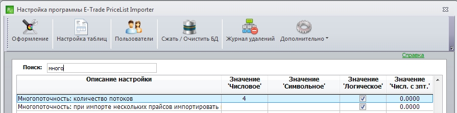

Для одновременно импорта нескольких прайс-листов Вам нужно активировать многопоточность в настройках программы.
В Настройках многопоточной обработки данных из 16 физизческих ядер я поставил 16.

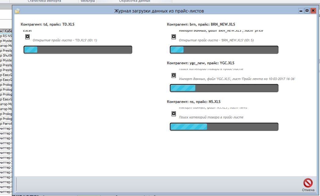

Прикрепите свой скриншот:
Заработало. Нужно было выставить количество процессоров, и потом галочку поставить.
Все прайсы загружаются одновременно. Намного быстрее.
Спасибо за помощь.
Спасибо за помощь.
