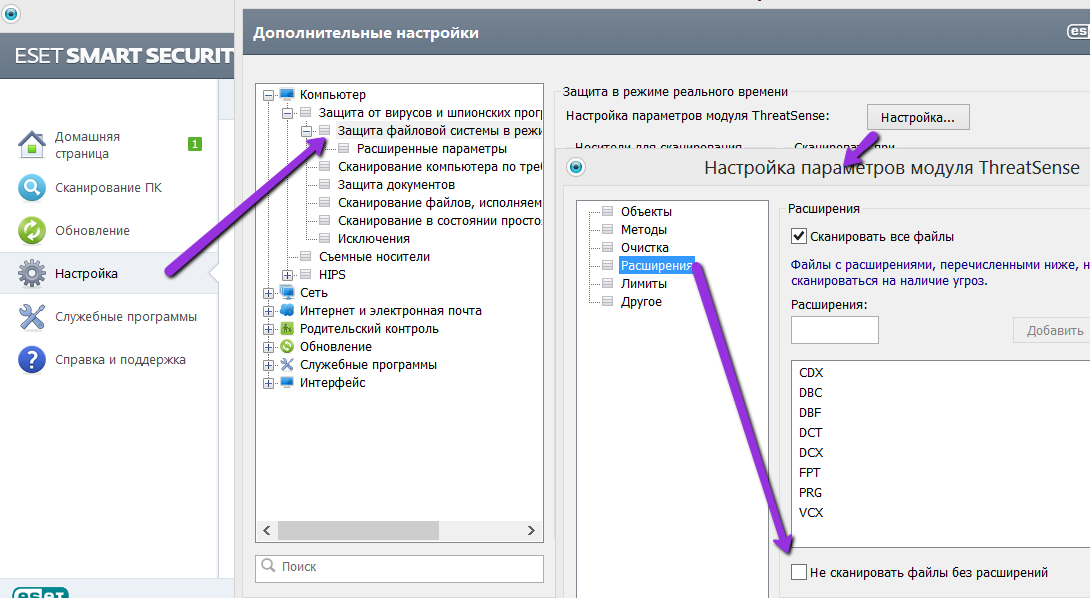

что-то глюкавит сам импорт. Часто появляется окошко "Can not start process x (x- цифра 1-2)" и самая гадость, что он где-то под основным окном ПЛИ - а пока не найдешь и не нажмешь его - пли висит, и не понятно что происходит.
Re: Не PLI а слошная "обработка данных"
Добавлено: 07 окт 2013 13:59
Установите в своем антивирусе галочку аналогичной этой:
Добавлено: 09 окт 2013 10:40
tkachenkoser
в касперском такого не нашел. Но на всю папку E-traid стоит исключение - не проверять.
