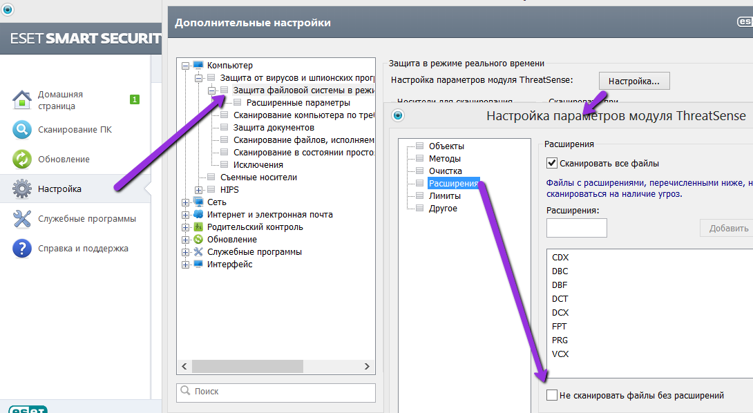

что-то глюкавит сам импорт. Часто появляется окошко "Can not start process x (x- цифра 1-2)" и самая гадость, что он где-то под основным окном ПЛИ - а пока не найдешь и не нажмешь его - пли висит, и не понятно что происходит.
Установите в своем антивирусе галочку аналогичной этой:
tkachenkoser
Сообщения: 498
в касперском такого не нашел. Но на всю папку E-traid стоит исключение - не проверять.
tkachenkoser
Сообщения: 498
вопрос решен. Для тех у кого Касперский надо зайти доп параметры - исключения - настройка - доверенные программы. И добавить туда ПЛИ, и поставить галочки - наследовать свойства на все действия программы.
