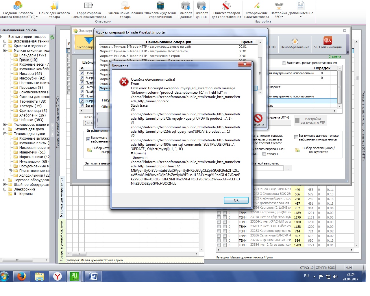

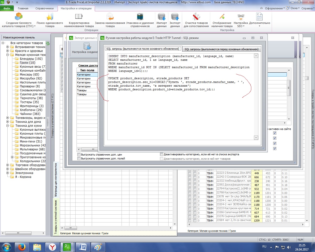

Пытаюсь использовать SQL запрос для экспорта тэга H-1.
Сделал по образцу, как было на 8 страницы темы, но при экспорте выходит ошибка, подскажите пожалуйста в чем может быть дело?

Скорей всего в запросе не указан префикс таблицы БД сайта.

Префикса нет.
Ах да, верно, ошибка ведь говорит, что у вас в БД нет такого столбца seo_h1 для обновления.

А что надо сделать?
В админ части у вас есть это поле? Если есть то нужно узнать его имя в БД сайта.

Зарегистрирован: 13 июн 2012 10:09
meta_h1
