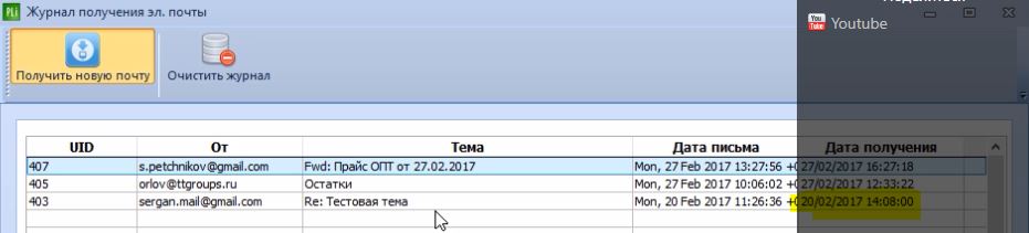

3. Путём шаманств скачивание начинает работать, загружает 3 каких-то письма (на фото ниже они видны) и сразу же отображает только одно из них. При чём, при установленном фильтре "не позднее 3х дней" сегодня (27.02) загрузилось письмо от 20.02. В почте же только от 27.02 3 письма только в папке "Входящие" + есть письма рассортированные по папкам + письма за предыдущие дни. http://take.ms/GzNMU

- видно, что загрузилось 3 письма, но на видео в п.3 они пропадут спустя секунду.
- Письма.JPG (37.72 КБ) 9495 просмотров
