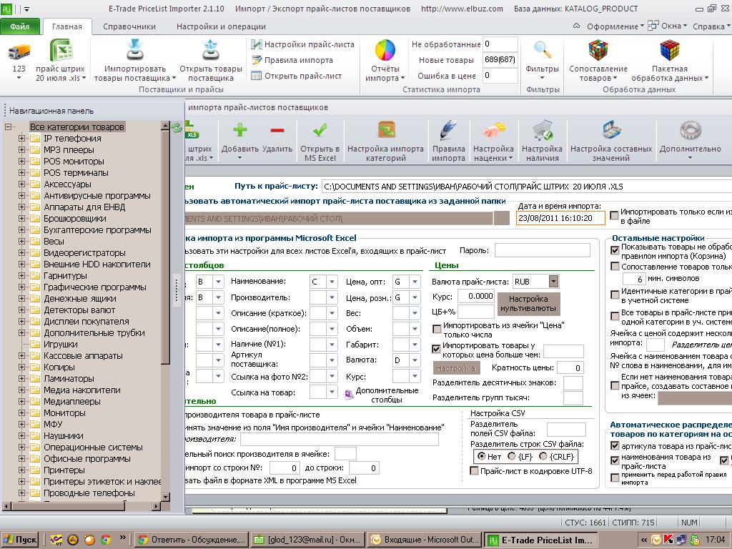

При настройки прайс листа в данной прайсе, в колонке валюта, я ставлю: D

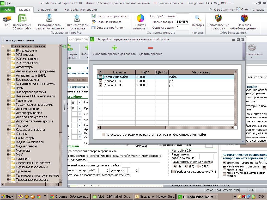

А в настройках мультивалютности, добавляю 3 правила.( 3 потому что не знаю на каком языке написано y.e.)
В итоге выдается все равно, только RUB, либо пустая ячейка в поле валюта, и та которая должна была умножиться на курс 32, остается неизменной.

- 2.JPG (184.85 КБ) 4607 просмотров
- Безымянный.JPG (211.65 КБ) 4607 просмотров
Обновлен ли курс в справочнике валют?
Зачем дважды проставлено условие поиска Доллара США?

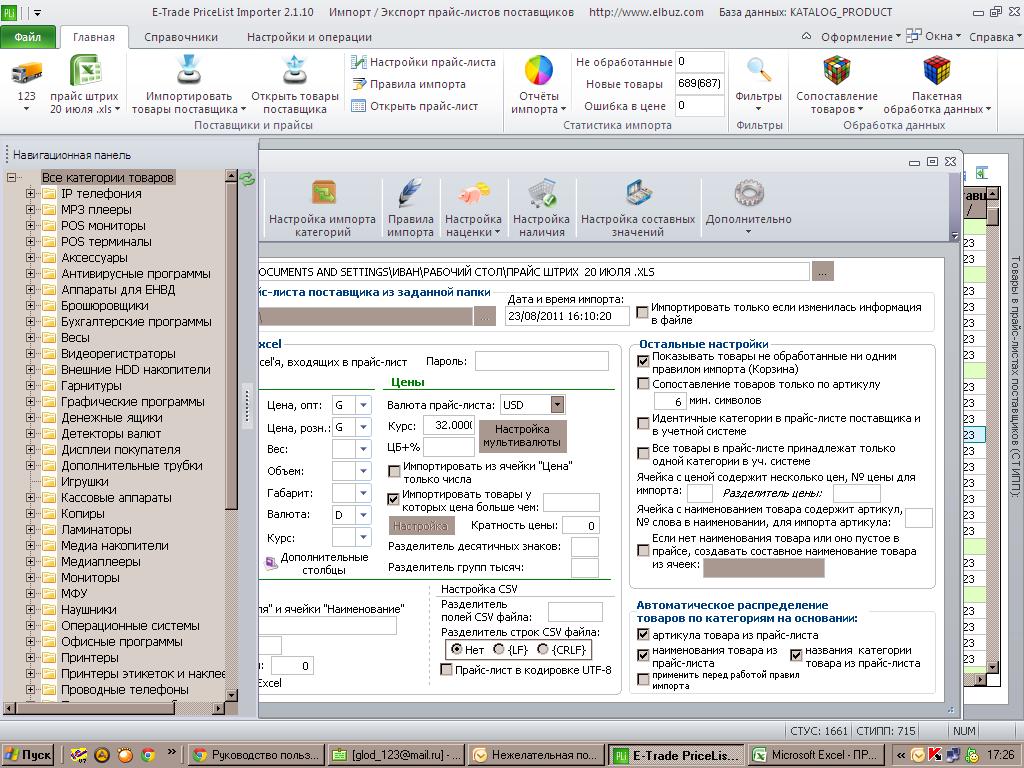

Результат корректных настроек:
Курс обновлен. Вопрос в другом был. Надо было сделать так в настройках (указать главный курс не RUB, a Доллар) и тогда она все воспроизвел.
P.S дважды было указано по одной простой причине, не понятно было слово "y.e." было написано на русском или на англ языке в прайсе.

- 1.JPG (197.04 КБ) 4606 просмотров
