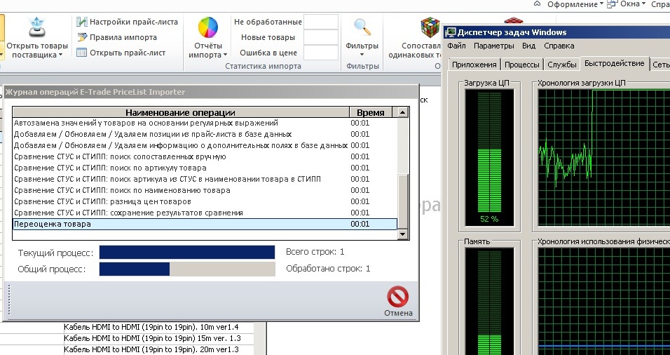

Суть в том что когда ставлю кол-во процессоров 2 пли работает быстрее и проц нагружается в 2 раза больше, если же ставлю 4 то производительность падает.. Те тесты, которые я выложил: первый с кол-вом процессоров=2 (т.е. кол-ву физических ядер), второй тест =4 (2 физических + 2 виртуальных)
Есть вероятность что замерам верить нельзя так как журнал операций показывает "погоду"... буду замерять секундомером.
- pli.jpg (206.2 КБ) 4856 просмотров
Похоже какой-то сбой произошёл в журнале, но видно что CPU был нагружен на 100%. Попробуйте перезапустить прогамму и попробовать еще раз.
