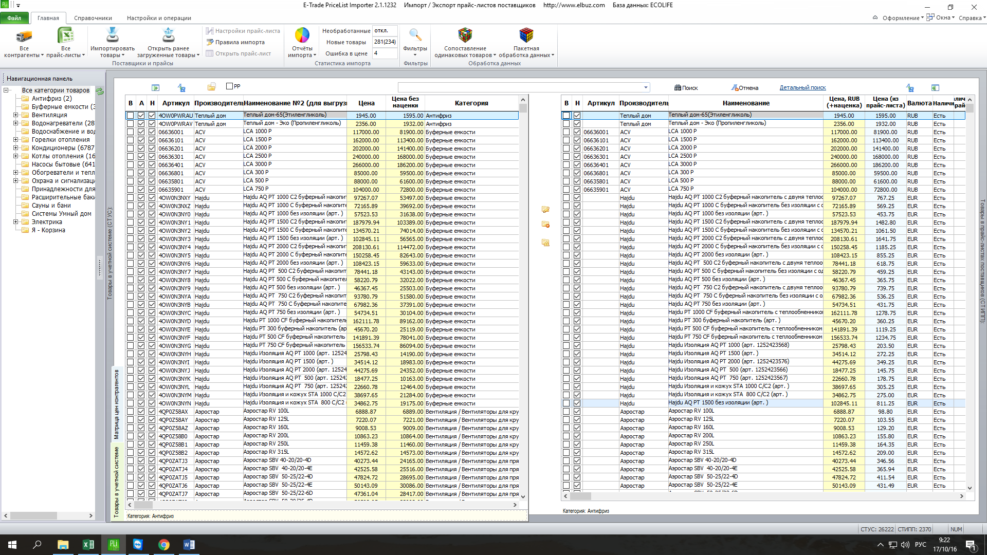

Эколайф
Нет, не одинаковы.
Тут методом гадания проблема не решается, нужна квалифицированная помощь - есть у вас такие специалисты?
- скрин4.png (390.08 КБ) 5902 просмотра
См. колонки Цена и Цена без наценки
