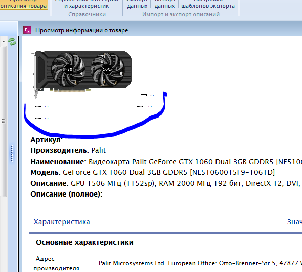

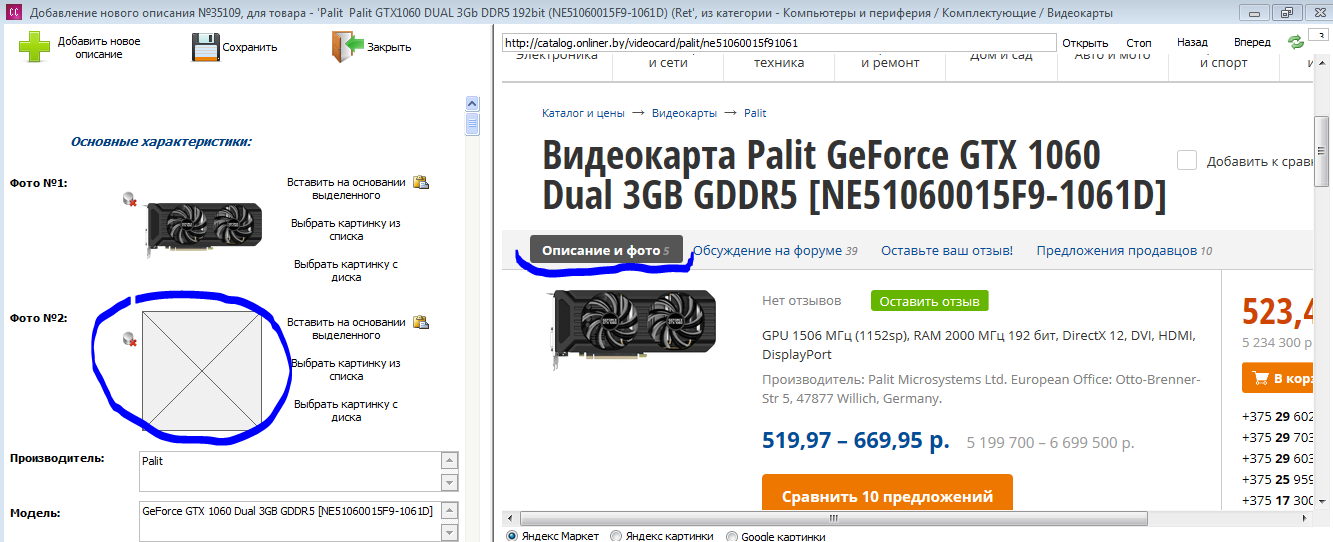

citym
В том, что из 5ти фото товаров сохраняется только 1-ая.

Проблема была в следующем:
ранее фото на onliner.by имели такие ссылки
http://content2.onliner.by/catalog/devi ... 7015d.jpeg (с водяным знаком)
Мы сделали так, чтобы программа брала фото без них по сл. ссылке:
то есть изменить main на original, то фотка не имеет ватермарка.
Сейчас эти ссылки без вотермарка не работают для доп. фото. Видимо, что то поменялось в структуре хранения фото на сайте.
Сейчас доработали программу и доп фото берутся, но с водяными знаками.
