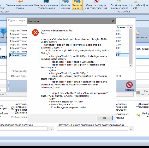

При попытке выгрузить весь каталог товаров, выпадает ошибка.
И все новые категории на сайте появляются без иерархии.

после удаления блока, общий каталог без выбора категорий стал загружаться на сайт, без иерархии и с ошибками
Прикрепите скриншоты ошибок.

Вот к примеру я добавляю выгрузиться еще одной категории "Автотовары"
после выгрузки... в витрине сайта, категория Автотовары выгружается с подкатегориями без иерархии
в админ панели...
товары в этих категориях не выгружаются
При повторной такой же выгрузке, выдает ошибку ПЛИ

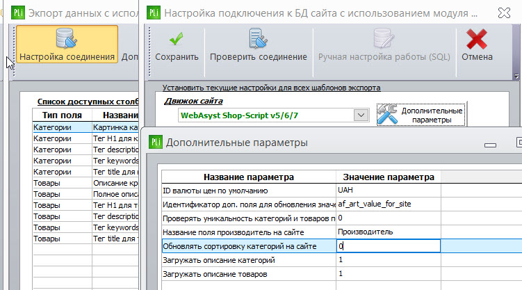

Попробуйте отключить обновление сортировки
MasterCo
Сообщения: 119
отключено изначально
