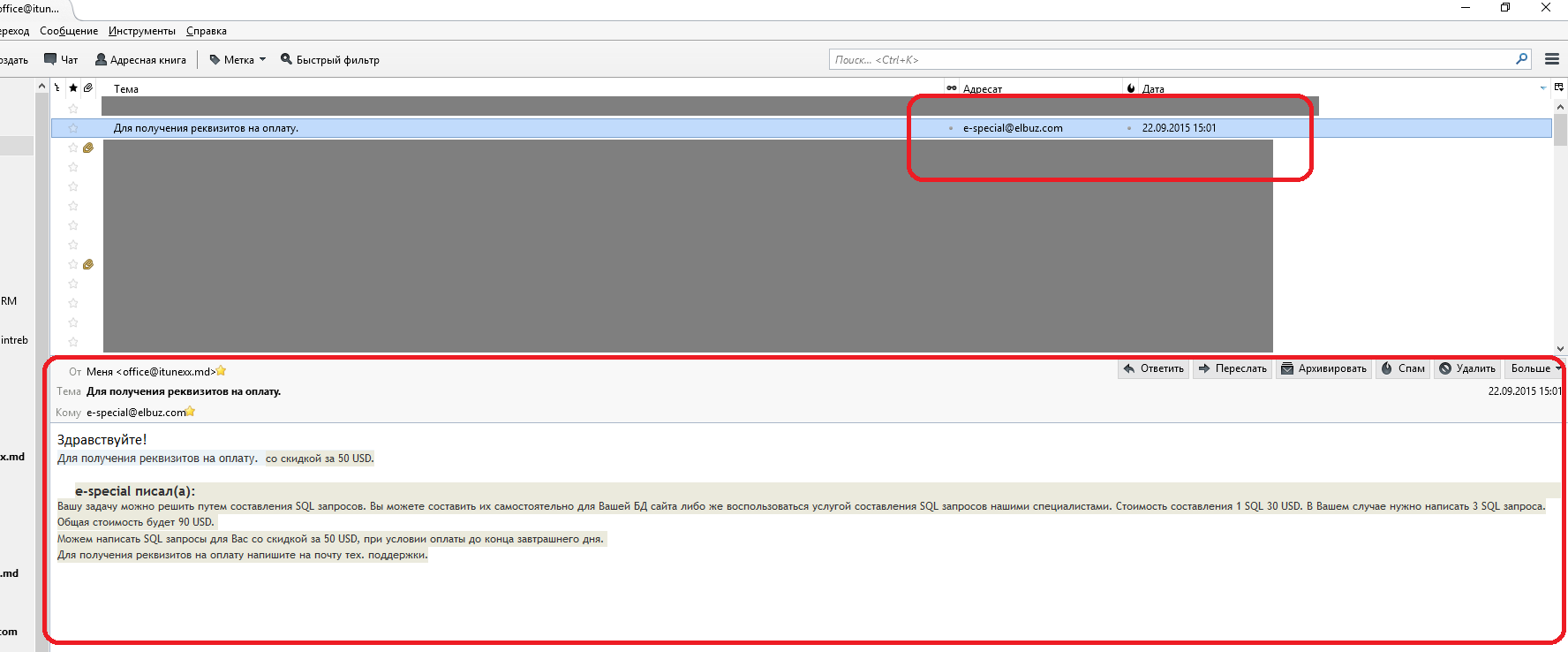

смотрите скрин я выслал
в чём проблема?

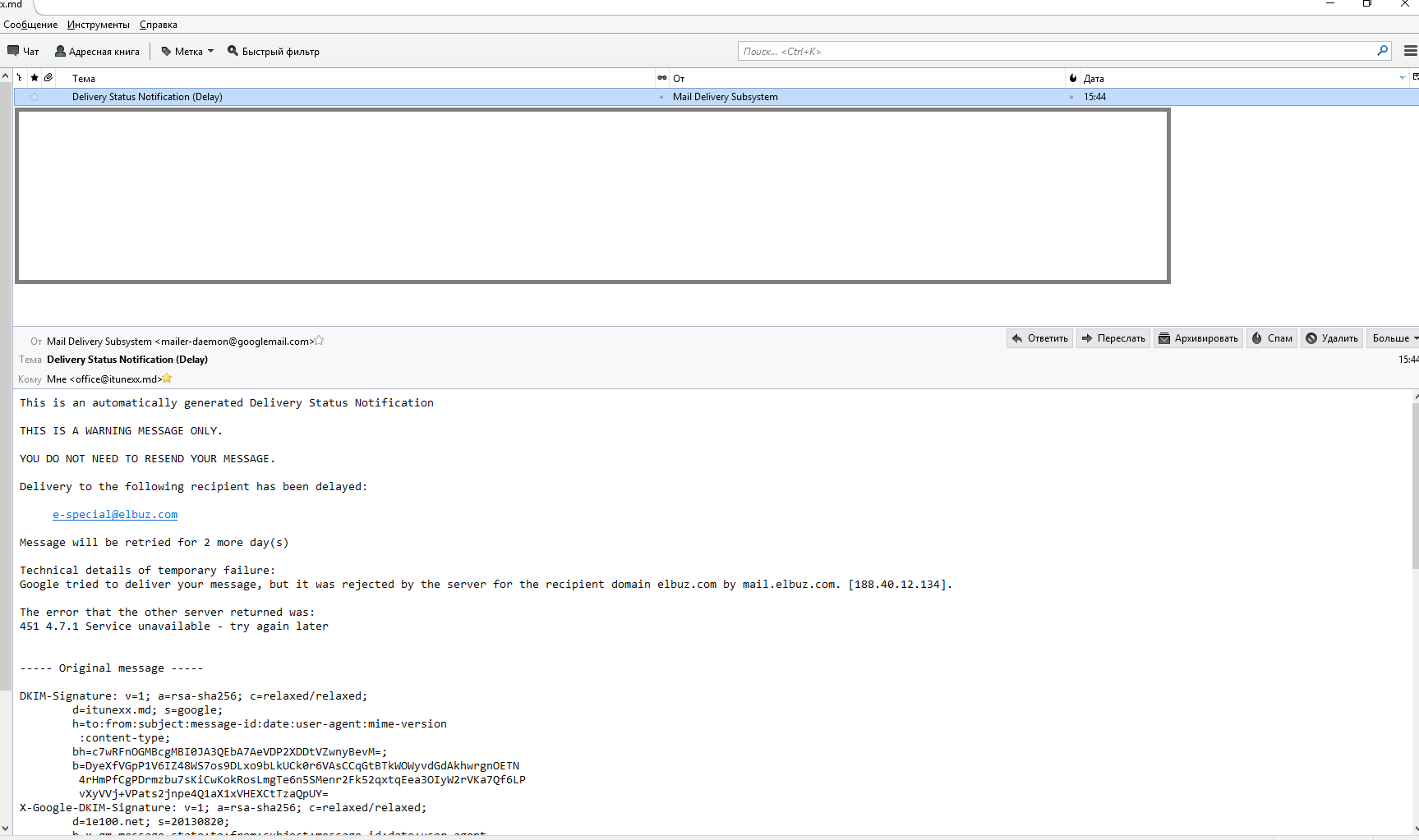

Вот что мне пишет гугл на счет вашего e-mail
см. скрин

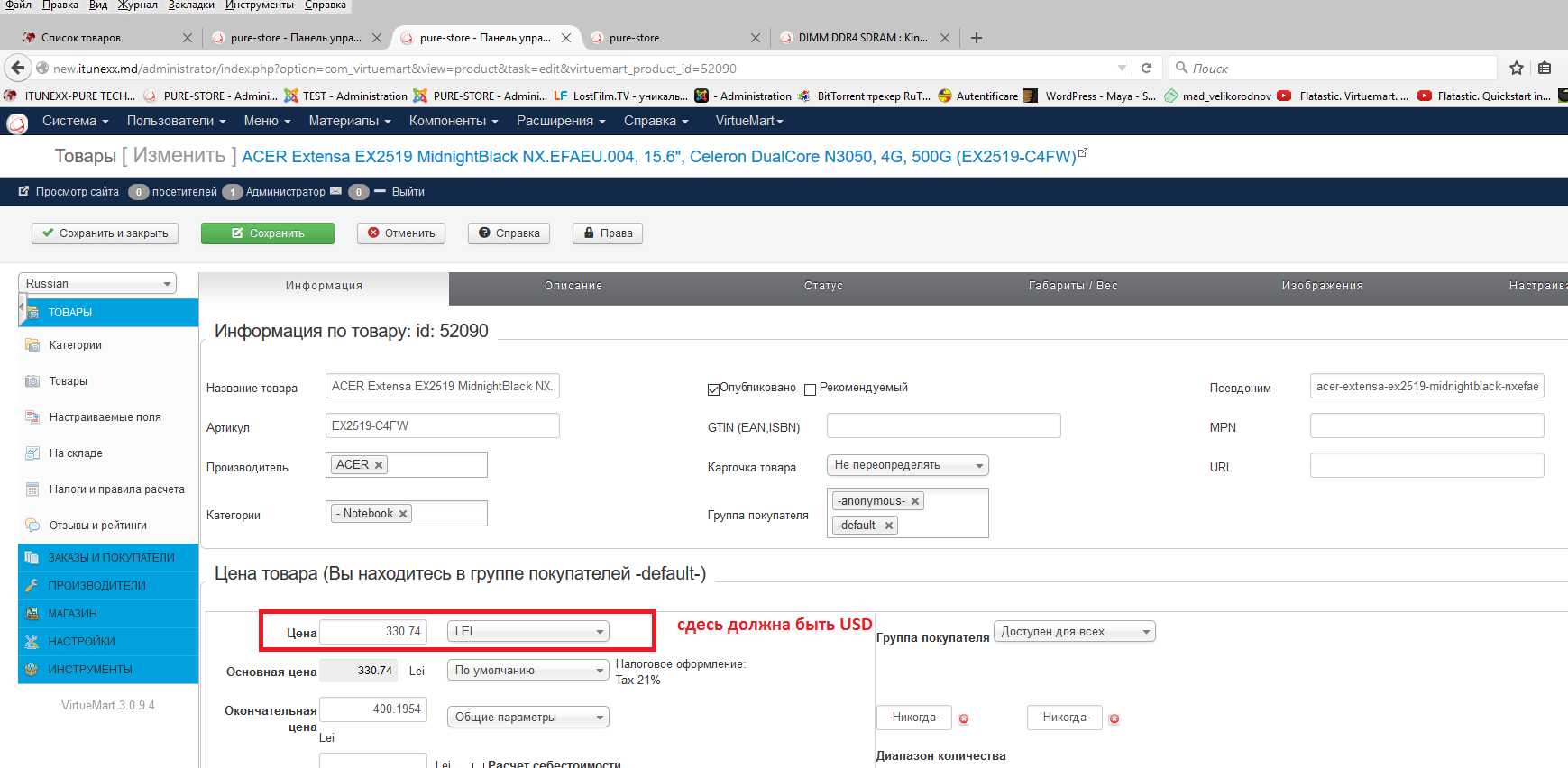

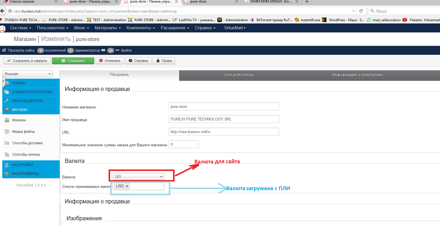

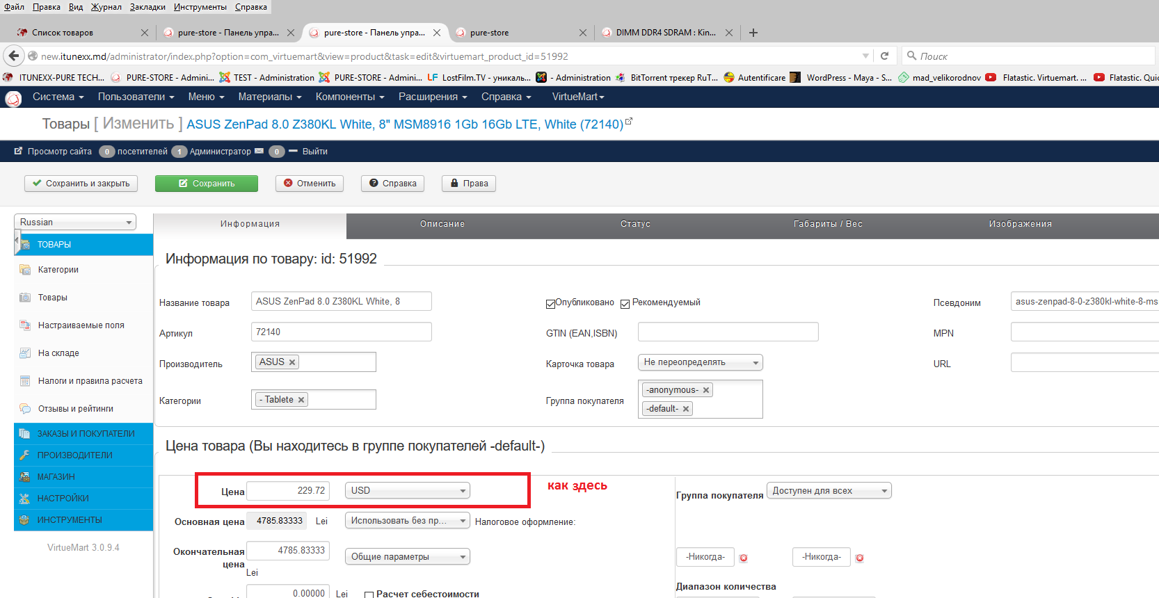

Здравствуйте!
После того как все настройки сделали из Техподдержки я обнаружил что при импорте новых товаров вот что случилось:
основная валюта USD. в ПЛИ и на сайте тоже
но при добавление новых товаров при экспорте на сайте. не ставится валюта USD a Lei
смотрите плиз скрины
Спасибо!
Программа PLI проставляет валюту для цен установленную по умолчанию в магазине, если необходимо установить другую валюту, вы можете использовать этот SQL запрос:
UPDATE jos_virtuemart_product_prices SET product_currency=(SELECT virtuemart_currency_id FROM jos_virtuemart_currencies WHERE currency_name='USD');;;
