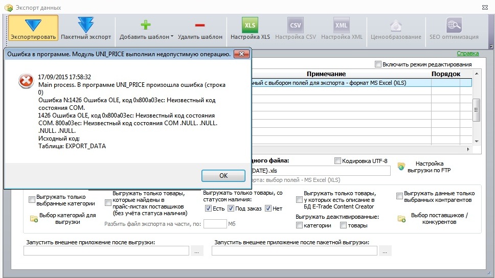

Используйте стандартный шаблон выгрузки Матрица цен поставщиков - есть ошибки?
Error 0 означает, что настроен экспорт файла по ftp и там неверные данные.

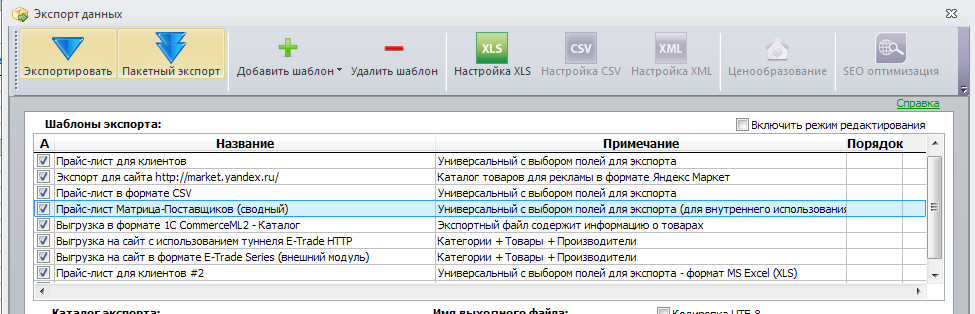

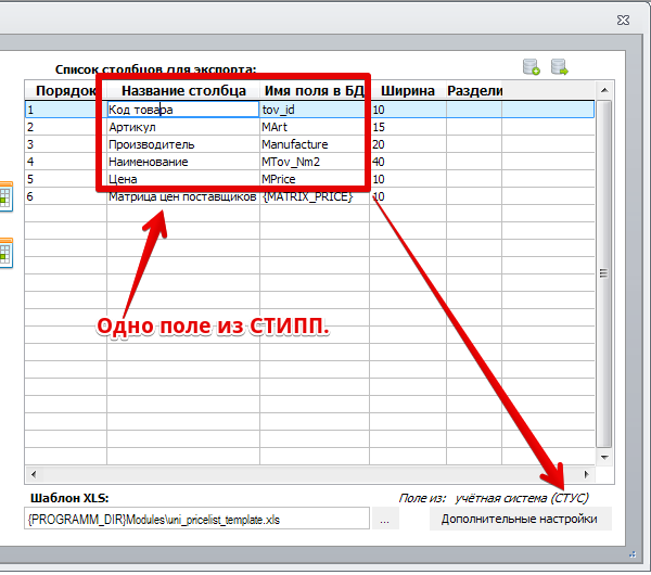

e-special писал(а):Используйте стандартный шаблон выгрузки Матрица цен поставщиков - есть ошибки?

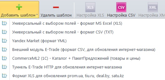

А я какой использую? Не вижу такого шаблона:

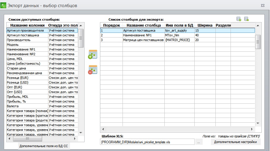

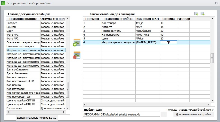

Проще уже некуда! 3 поля: артикул, наименование и матрица цен:
Ошибки нет, матрицы цен тоже нет! Пусто!

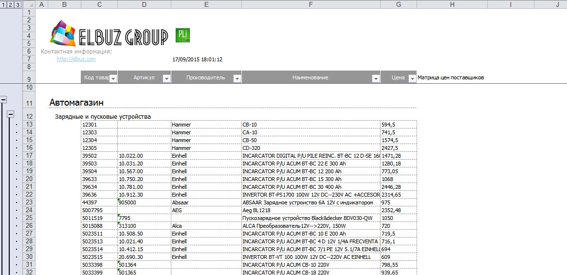

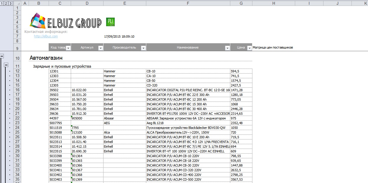

Вот стандартный шаблон:

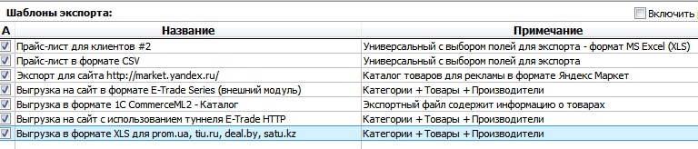

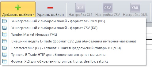

Смотрите мой скрин с шаблонами. У меня такого шаблона в программе нет.
Sancho.smadshop
Сообщения: 253
Прикрепляю еще раз скрины...
Sancho.smadshop писал(а):Смотрите мой скрин с шаблонами. У меня такого шаблона в программе нет.
Значит Вы его удалили. Создайте новой шаблон xls и добавьте поля как на прикрепленных скринах нами ранее.

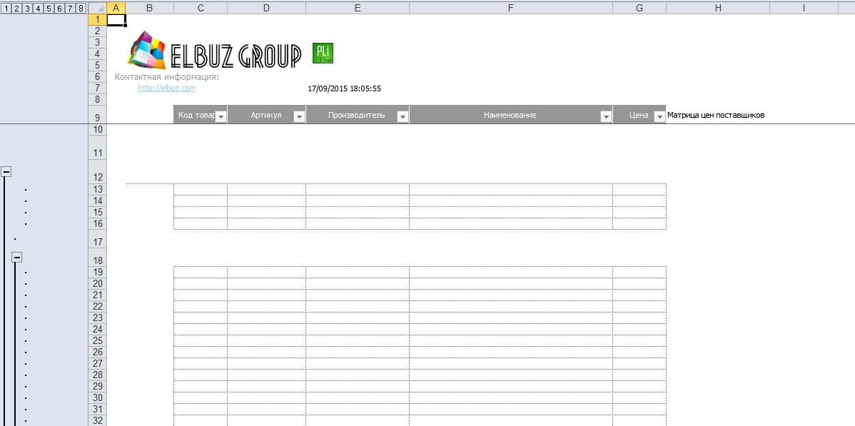

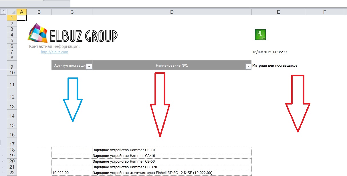

Результат, ошибка:

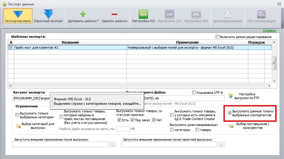

Ставлю галочку на контрагентах и выбираю всех, ошибки нет. Матрицы цен... нет:
Ставлю галочку на категории и выбираю все, ошибки нет. Матрицы цен... нет:
Ставлю галочку на категории и выбираю все, ставлю галочку на контрагентах и выбираю всех, ошибки нет. Матрицы цен... нет:
