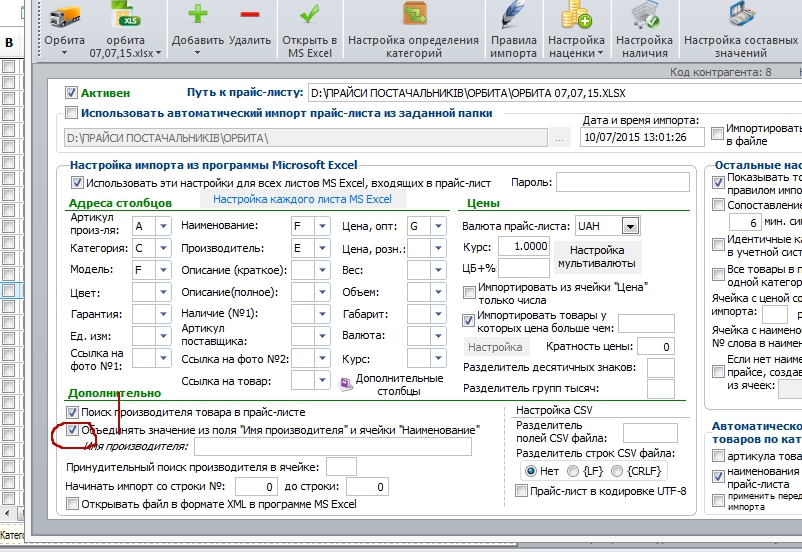

Не работает замена наименования товара
По прежнему нет. Это два разных поля хранящиеся в себе две разные информации.

Вы отвечаете загадками)))
Я понимаю, что Вы хотите, чтоб я сам догадался - но в упор не вижу по то, что Вы говорите.
У меня модель это колонка 6 (она же F , в прайсе "назва товару")
1-я колонка прайса - артикул
3-я колонка - категория
5-Я колонка производитль
6-я колонка модель ( я ее так же понимаю, как наименование - другой не вижу просто подходящего под "наименование")
7-я Цена
И все....
залез еще вот сюда, здесь тоже одна и таже колонка:
не работает Замена наименования товара 8.jpg (352.98 КБ) 3055 просмотров
Вам нужно настроить импорт колонки "наименование" из прайс листа и использовать ее в составных значениях, для того чтобы увидеть результат автозамены.
Либо настроить автозамену для колонки "модель" чтобы достичь результата.
Сейчас же У Вас настроена автозамена для "наименования", которое не импортируется и не используется в составных значениях, но при этом Вы хотите увидеть результат автозамены.

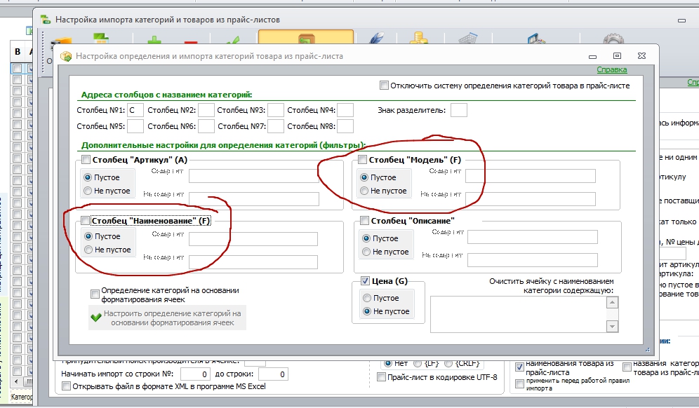

свершилось чудо!
Решил проблему с помощью вот этой функции
не работает Замена наименования товара 9.jpg (407.66 КБ) 3055 просмотров
и только потом Функцию "Настройка составных значений"
Спасибо.
Не понятно причем тут эта функция.
tema
Сообщения: 41
Зарегистрирован: 27 янв 2012 12:16
Так как у меня нет колонки в прайсе "наименование", я его сложил с колнки "производитель" и "модель" .
Потом сложил полное название с помощью "составного занчения", которое я назвал для каждой категории отдельно (для фенов - "Фен", для плит - "Плита" и т.д.) и уже сложенного ранее наименования.
Вот. И у меня все работает, а именно "Замена наименования товара "
