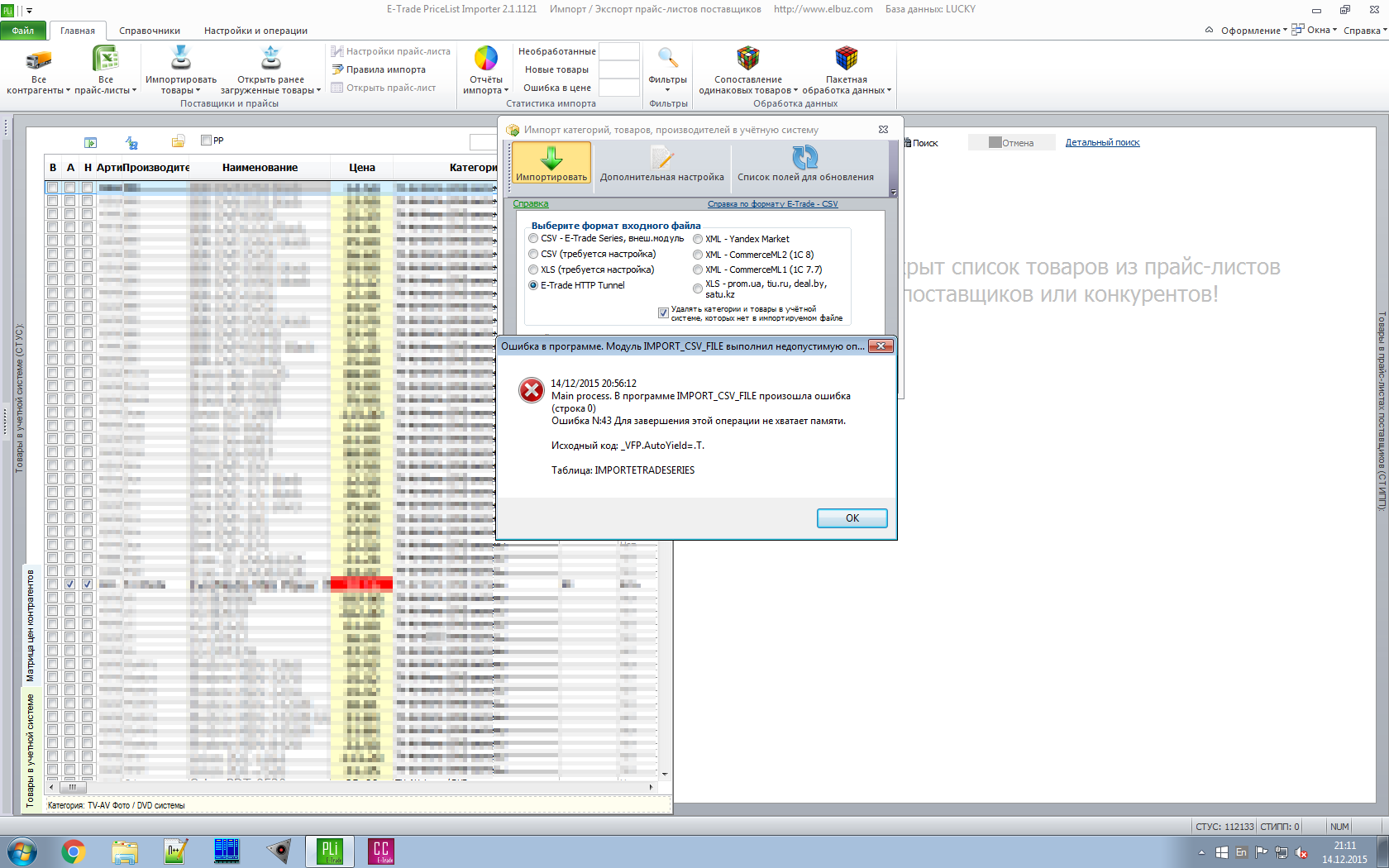

Снова сломался импорт данных с сайта.
Нехватает памяти.
В SetupProg.ini
BufferMemorySizeForeground="512"
BufferMemorySizeBackground="457"
2015-12-14 23_13_36.png (204.46 КБ) 3611 просмотров
если поставить теперь значения в настройках нули?
AndreyB
Сообщения: 78
Зарегистрирован: 18 май 2015 01:48
Если значения нули, та же ошибка.

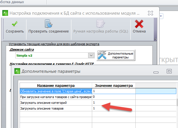

Для Вас доступна новая версия программы, в ней добавлена возможность отключать импорт описаний категорий и товаров. Вам нужно поставить 0 для отключения.
