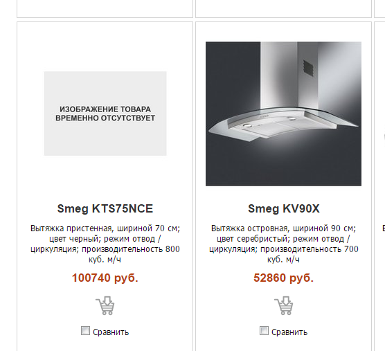

Исчезают фотографии

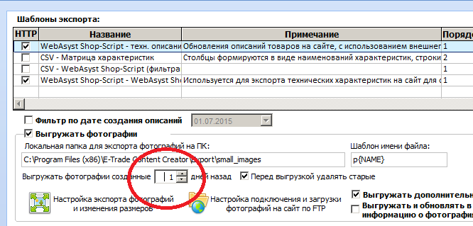

Все равно исчезают фотографии, возможно проблема в настройке программы "выгружать за X дней", так как сегодня исчезли все фото по такому же выгружаемому бренду со схожей маркировкой модели. Уже час сижу заливаю заново помодельно.

сейчас на сайте из 6500 товаров выгружаются фотографии всего к 2132 тысячам товаров. изменение настроек не помогает.
даже пробовал с сервера удалять все фотографии и загружать заново (снят крыжик "не загружать фотографии если они есть на сервере") все равно загружает только 2132 это количество фотографий. из PLI выгрузка идет с включенным параметром "загрузка только тех товаров у которой в CC есть описание". Вгрузка характеристик и описания происходит.
Сейчас пробую выгружать с указанием "выгружать фотографии сделанные" 30 дней. Посмотрим результат. Даже если все прокатит. Но это не реально долго. обновление сайта происходит 2 раза в сутки. Результат тот же 2132 видно по номеру фотографий в окне выгрузки. Сейчас востанавливаю базу из бекапа. на дату начала проблем. буду сравнивать что и как происходит, для большего понимания происходящего.
прочитал весь пост! проблема один в один как у выше описанных людей.
восстановил базу. единственное что сделал это поставил загрузку фотографий 30 дней. сейчас счетчик на фото изменился до 4512. что соответствует действительности. Парсинг на эту дату примерно такой и был. Вот сижу гадаю что могло измениться в базе за неделю. что последняя упорно не хочет грузить больше 2132.
Прошу как то исправить проблему с выгрузкой фотографий. если не выгружать товар несколько дней, то часть фотографий не выгружает. помогает только заново в ручном режиме обновить. и повторно выгрузить.
это отнимает много времени. так же в базе не отображаются фотографии. чем старше база тем фотографий больше товаров у которых фотографии при просмотре не отображается. помогает только повторное ручное обновление описаний и харатеристик.
Если у ВаУ при просмотре карточки с описанием не отображаются фото, то они не могут быть выгружены. Это проблемы с БД у Вас. Конечно такое будет лечится только созданием новой карточки с описанием и фото заново.
