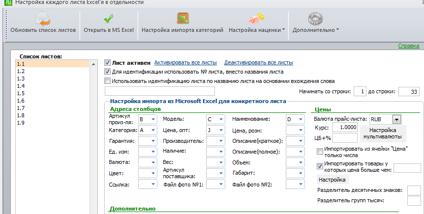

Попытался сделать как Вы предложили.
В итоге:
- добавить второй раз прайс-лист - не понял как это сделать;

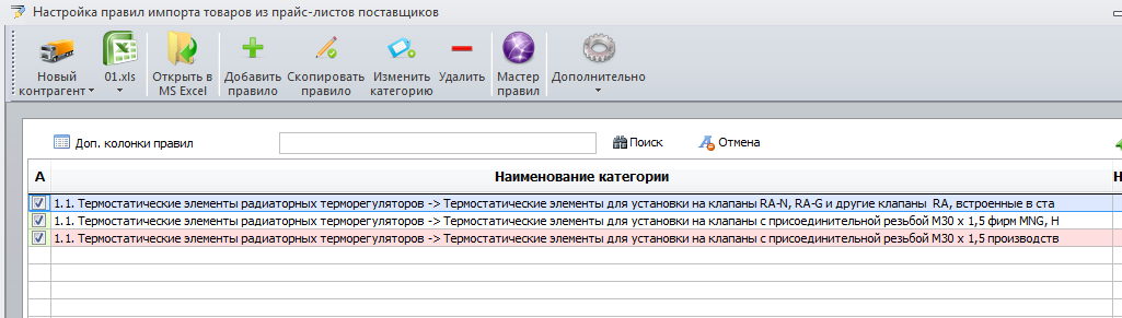

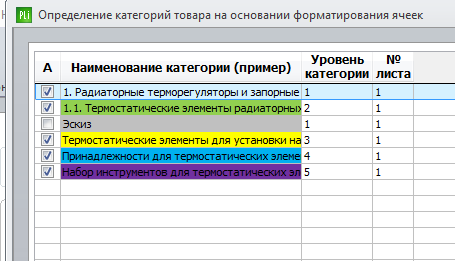

- похоже что программа не распознает категории с большим числом символов,
прикладываю последовательность фотографий.
В итоге все позиции забились куда то в одну категорию.

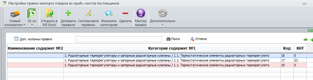

А куда они должны были забиться если Вы правила составили такое. У Вас правила импорта составлены одинаковые для разных категорий. Вот все и попало под одно правило.
Нужно добавить второй прайс-лист через кнопку "добавить" для настройки только первого листа, так как именно в нем две разных структуры на листе.
1) добавить прайс-лист как всегда, настроить на первом листе только верхнюю структуру.
2) настроить все остальные листы с прайс-листа.
3) Создать ПРАВИЛЬНЫЕ правила импорта, а не одинаковые, как сделали это Вы.
4) Добавить прайс-лист второй раз и настроить только один лист, только нижний вариант, деактивировав все остальные листы и указав в программе с какой строки необходимо начинать импорт, то есть с той строки с которой начинается вторая структура на первом листе.
Эти меры для того чтобы обойти кривизну рук поставщика и настроить программу так, как вам необходимо.

В чем неверно составлено правила. Покажите пожалуйста
В "категория содержит" одно и тоже написано. Все попадает под правило которое выполняет раньше. Следовательно нет больше товаров в этой категории чтобы они попадали под следующее правило.

Да какая разница как вы их делали, если вы создали три одинаковых правила импорта для разных категорий.
Прошу Вас показать как это выйдет у Вас, так чтобы было видно что правила разные.
Посмотрел прайс. Данные категории на фото с Вашим вопросом - выделены желтым цветом в прайслисте.
Они относятся к категориям. В каждой этой категории указаны товары. Получается что товар должен быть
разнесен в эти три категории в соответствии как в оригинале прайс-листа.
